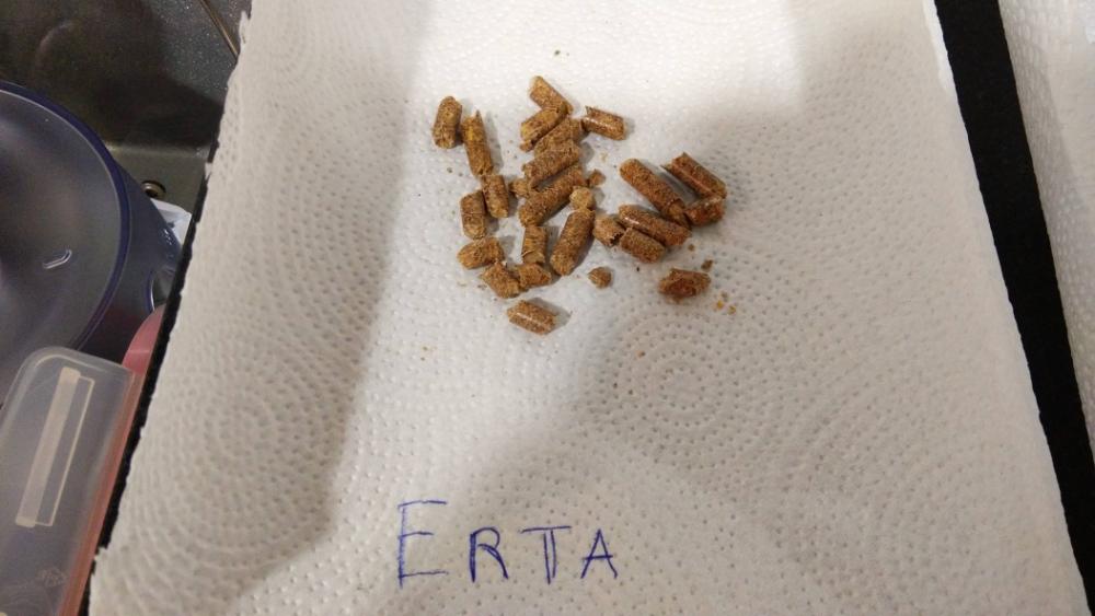

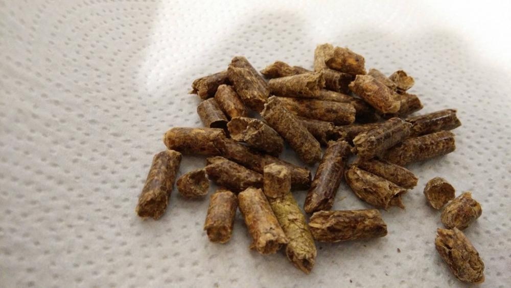

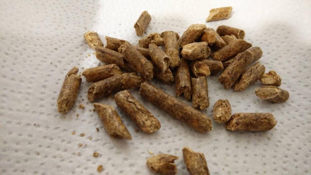

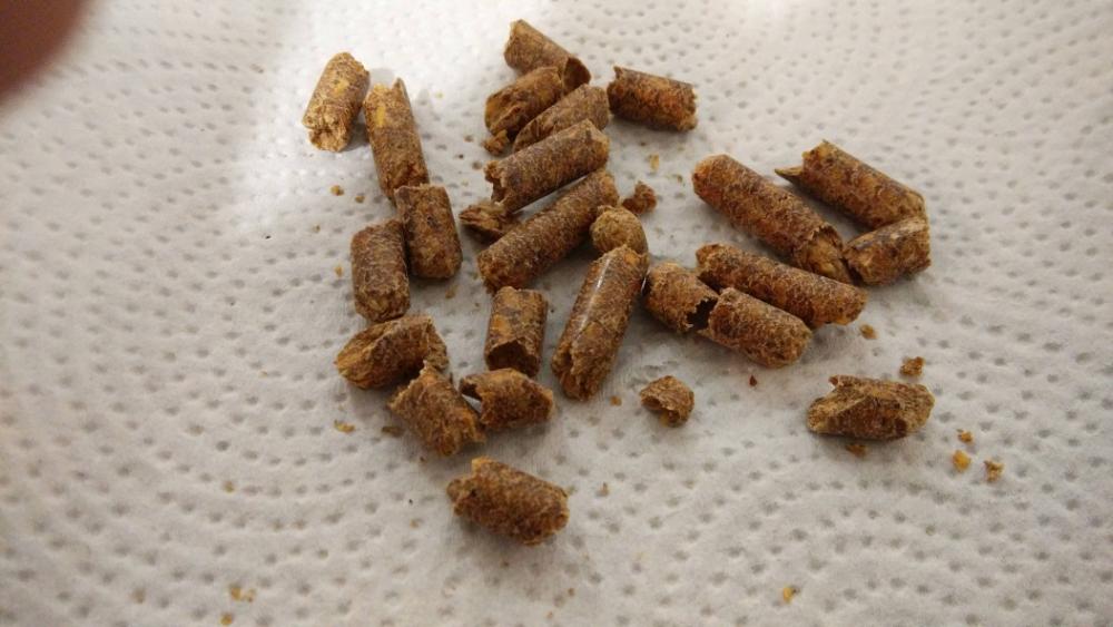

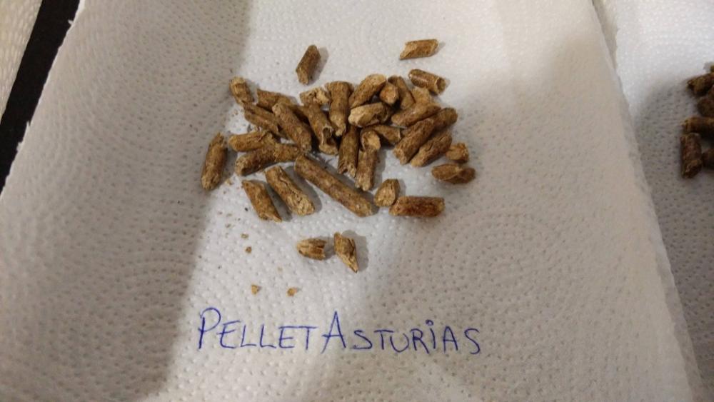

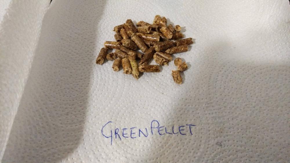

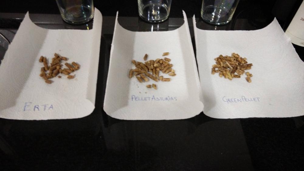

Primera prueba visual: Ver el pellet.
Así a simple vista el Erta es más oscuro y mas fino aparentemente en su composición. Los otros dos son más claros, pero se ve como el PelletAsturias esta como quebrado y su composición es un poco más gruesa. El GreenPellet es aún menos fino pero se quiebra menos. Además tiene como tropezones.
Si los olemos el Erta echa un olor a resina o vete tu a saber que hecha para atrás, bastante fuerte. El PelletAsturias no huele nada y el GreenPellet huele un poquito, pero nada comparado con el Erta.
Aplasto un poco los pellets con una mano. El único que parece más fragil es el PelletAsturias y se quiebra un poco. Los otros permanecen inalterados.
Archivo adjunto 12315
Archivo adjunto 12316
Archivo adjunto 12317
Archivo adjunto 12318
Ahora os dejo un detalle en orden de aparición: Erta, PelletAsturias y GreenPellet.
Archivo adjunto 12319
Archivo adjunto 12320
Archivo adjunto 12321

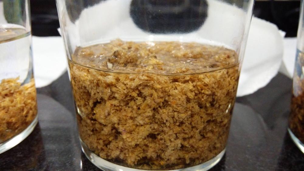

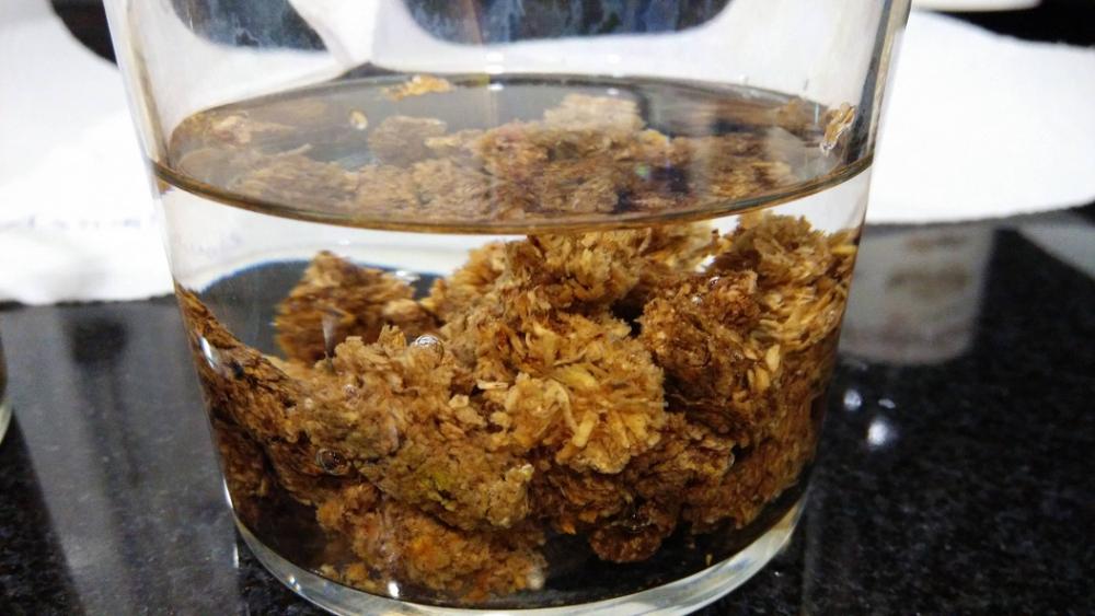

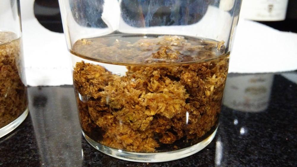

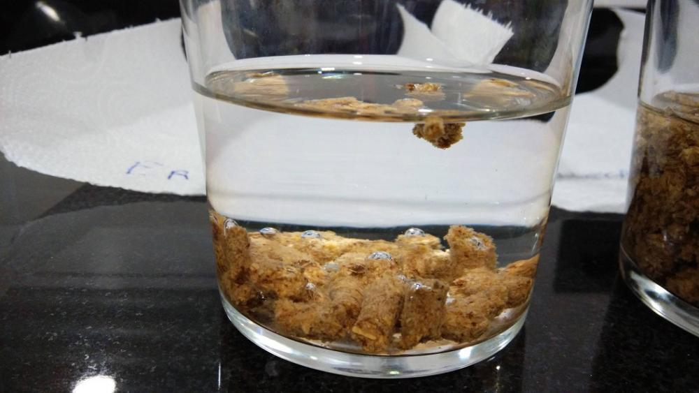

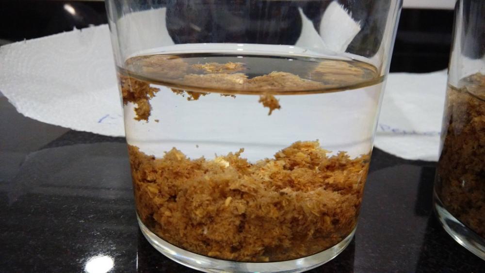

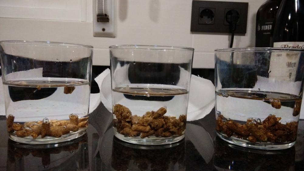

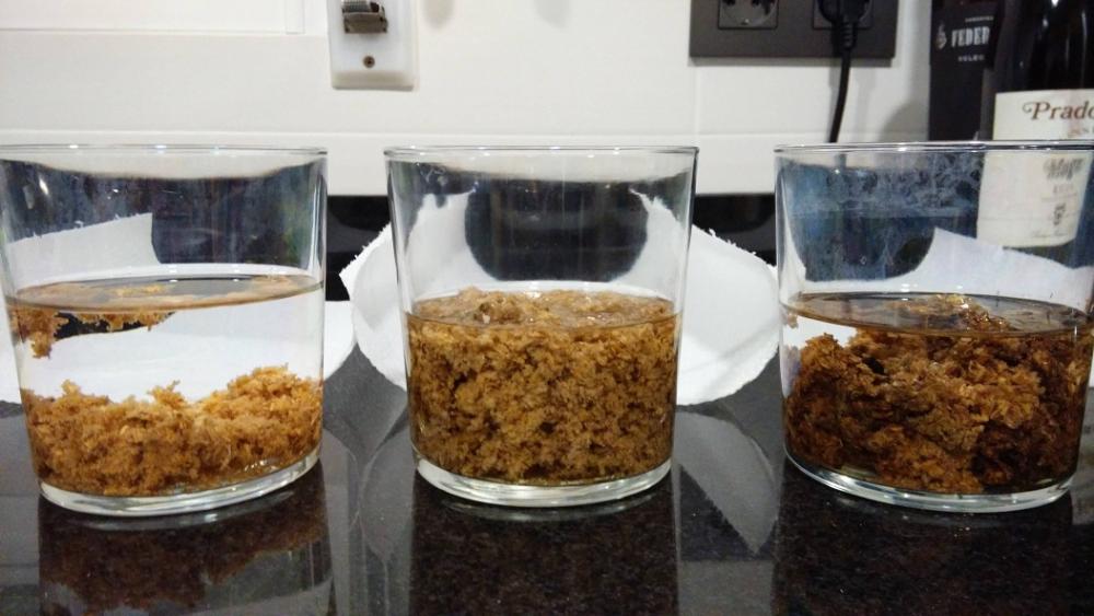

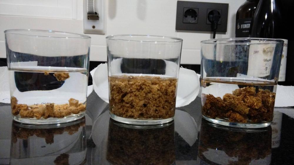

Prueba del vaso de agua.
Se sumeje una pequeña cantidad en un vaso de agua. Al instante vemos como algún pellet de GreenPellet flota. Alguno de PelletAsturias titubea y los de Erta van al fondo como si fuesen plomo puro. Casi al instante vemos como los PelletAsturias empiezan a descomponerse.
Archivo adjunto 12322
5 minutos:
Archivo adjunto 12324
Archivo adjunto 12325
Archivo adjunto 12326
Archivo adjunto 12327

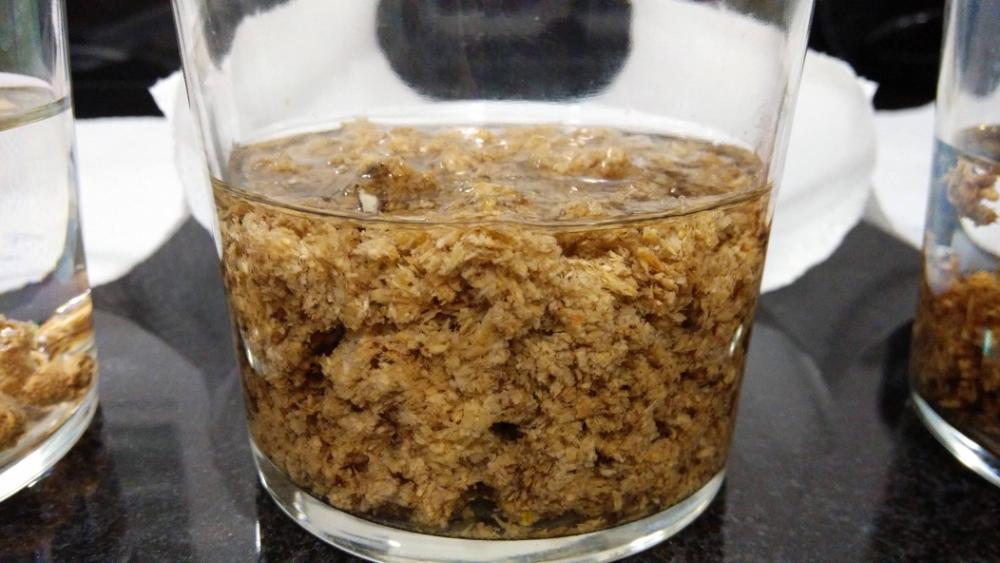

15 minutos:
Archivo adjunto 12328
Archivo adjunto 12329
Archivo adjunto 12330
Archivo adjunto 12331
Conclusión de la prueba de agua.
Pues sacamos en claro que los Erta los pegan con vete tu a saber que, pero despues de 15 minutos en agua apenas se han descompuesto. De ahí saco claro que se queda el cristal negro por culpa de las resinas con las que pegan este pellet. Los PelletAsturias según mi entendimiento son muy volubles, así que aguantarán poca llama antes de desintegrarse y necesitaremos mucha cantidad. Los GreenPellet no se que decir. Parecen los menos finos, menos cuidados en su envase, sin embargo han aguantado mejor la prueba del agua que los PelletAsturias. Conservando su forma mas o menos a los 5 minutos. Después habrá que ver como queman.
Así que a simple vista Erta > GreenPellet > PelletAsturias.
