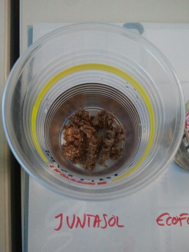

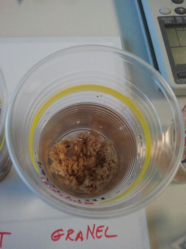

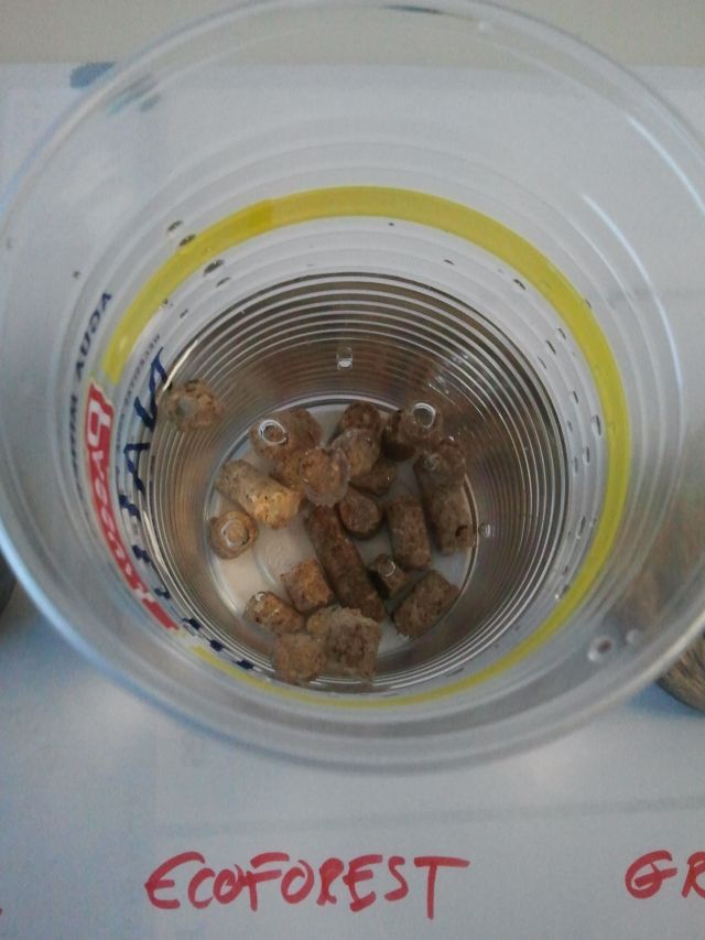

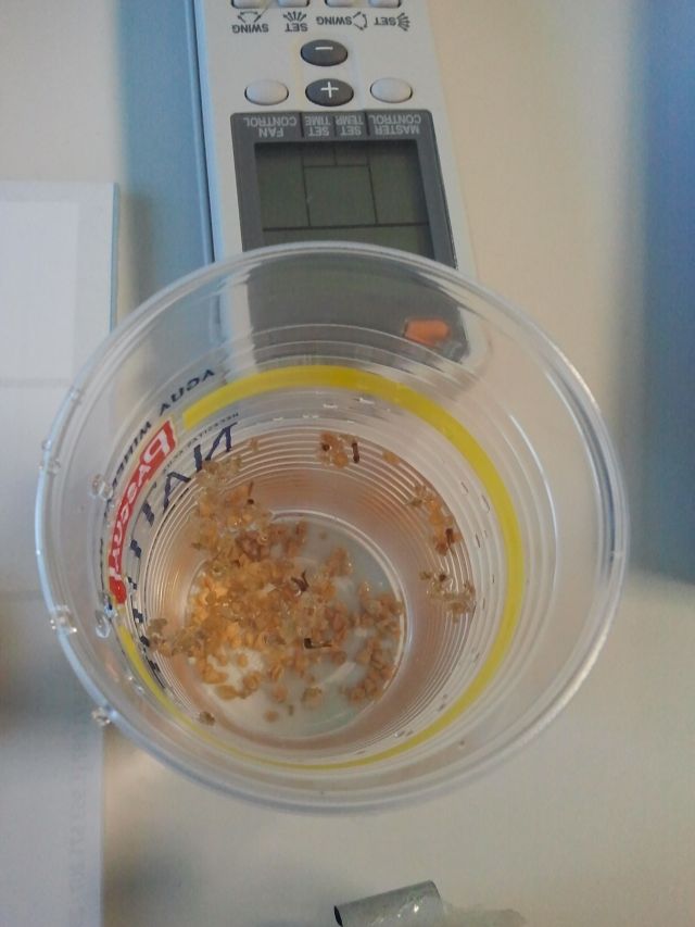

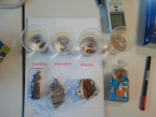

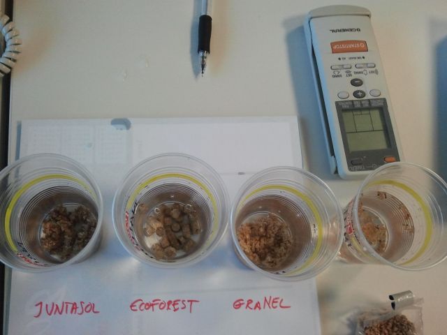

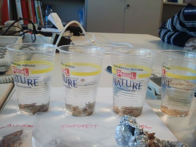

Muy buenas a todos: Escribo para preveniros y contaros mi experiencia con la empresa JUNTASOL Renovables de Málaga. Después de instalar dos calderas en una finca rural, solicitamos un palet de pellet de prueba para una posible firma de contrato por un año con ellos. El pellet aseguraban que era 100% pino y alta calidad, e iba ensacado con su logotipo. El primer pedido lo enviarion por error a Madrid. Nos tocó comprar en el polígono sacos de pellet Ecoforest. A los pocos dias nos llamó el cliente para indicarnos que las calderas se apagaban. Cuando fue el proveedor de la caldera, se tiró la mañana retirando la cristalizada capa de corteza y residuos que traía el combustible. Parecía metal más que madera compactada. La calidad era deleznable, y el precio como el de un buen pellet (30 ct/kg puesto en la finca el palet). El disgusto costó 5 horas de instaladores un viernes noche, con el cortijo lleno de clientes pasando frio nada más llegar, y luego el pago por el trabajo de limpieza. Así que ahí os dejo mi negativa experiencia. Ahora hemos contactado y estamos probando un pellet de Almargen, que ya os contaré. Que pena que se esté vendiendo basura, en vez de pellet, con la excusa de que no hay, y que los márgenes que sacan son muy pequeños. Si es así dedícate a otra cosa, pero no vendas basura como combustible. Gracias a todos por vuestras aportaciones y saludos!

Casi todos los pellet (por no decir todos) que tienen un aspecto "bonito", es por que llevan aditivos; la certificacion Enplus lo permite (no en vano esa certificacion esta hecha por una asociacion de fabricantes y, logicamente, se hace a la medida de lo que esas empresas fabrican). A veces basta con oler los pellet, tocarlos, y ver como se rompen. Huelen a grasa y no a madera, tienen tacto suave y aceitoso y se rompen a lo largo y no segun las fibras de la madera por que sus particulas estan, literalmente, "pegadas" unas a otras (y eso no lo consigue la lignina natural de la madera)
Es como las verduras de huerta. Las que cultiva el vecino a base de estiercol y sin insecticidas y herbicidas son feas, con picaduras y manchas....pero sabrosisimas y totalmente naturales. Las que se cultivan industrialmente son preciosas, bonitas.... y llevan un monton de productos quimicos y no saben a nada
Volviendo al pellet. La corteza u otras maderas diferentes al pino no producen cenizas "duras" que atascan los quemadores; solo producen una cantidad levemente mayor de ceniza "normal" que va a parar al cenicero. Los problemas con las cenizas que se funden o quedan en forma de granulos, los humos, etc, los producen los aditivos autorizados, no la madera
El mercado demanda productos de buen aspecto, aunque sea a costa de calidades mediocres; y eso es lo que se fabrica
