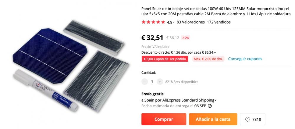

Hola que tal? Es relativamente fácil y barato. No soy experta pero estoy ahora con lo solar y estudiando un montón.
Lo que no inventen los chinos... es increíble. Buscando información sobre inversores, va y me sale en alien express un tipo que te vende las células por separado, así abarata costes de envío.
Tú las sueldas con estaño y un frasco de líquido se veía en el vídeo y te lo guisas.
Vamos que tú sólo pones el marco de la placa solar
He aquí un ejemplo
(No puedo poner enlace por algún motivo, completa juntando y poniendo el punto)
es aliexpress com/item/1005002828269225.html
Edito para decirte que hay otros kits que sin soldadura, con sólo 'pintar'
Archivo adjunto 25277
Hombre, yo muy profesional no le veo. Pero como invento para cacharrear en casa y ponerte unas luces LED en el patio o la azotea, perfecto.
Alucinante.
