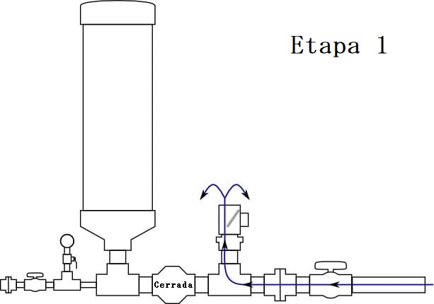

Funcionamiento de la bomba de ariete
La bomba de ariete hidráulico obtiene su energía a partir de la energía potencial del agua que se acumular al fluir cuesta arriba dentro de la misma. Para conservar esa energía que posteriormente se usará para empezar a bombear, es necesario que el dispositivo este en un arroyo en movimiento o en agua a cierta altura y que sacrifique una parte de su flujo interior a través de la tubería vertical. Al final, se termina aprovechando una pequeña fracción del agua del arroyo para que pueda viajar por la tubería. Todo este proceso se repite constantemente en el llamado “ciclo de la bomba”.
Archivo adjunto 27332
A medida que comienza el ciclo de la bomba, el agua fluye de abajo hacia arriba por el tubo vertical a través de la válvula de retención oscilante. El agua comienza a fluir cada vez más rápido alrededor de la aleta en la válvula de retención, hasta que la fricción es suficiente para levantar la aleta y cerrar la válvula de golpe.
Archivo adjunto 27333

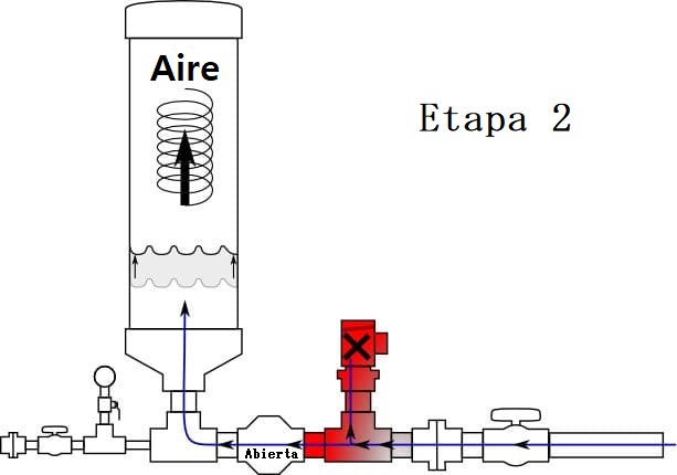

Esto provoca un pico de presión en el cuerpo de la bomba, ya que el agua que fluye por el tubo vertical a cierta velocidad ya no tiene adónde ir. Esta presión se alivia con parte del agua que fluye a través de la válvula de retención de resorte hacia el lado de la cámara de presión de la bomba. Una vez que pasa la válvula de retención oscilante, no puede regresar y debe permanecer allí.
Archivo adjunto 27334

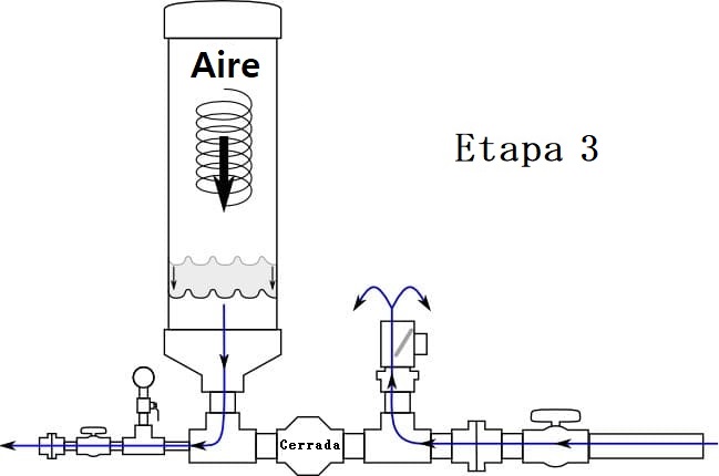

Cuando la diferencia de presión a través de la válvula de retención de resorte cae, la válvula se cerrará y el agua dejará de fluir a través de ella. La presión más baja permitirá que la válvula de retención de columpio se abra, comenzando el ciclo nuevamente.
