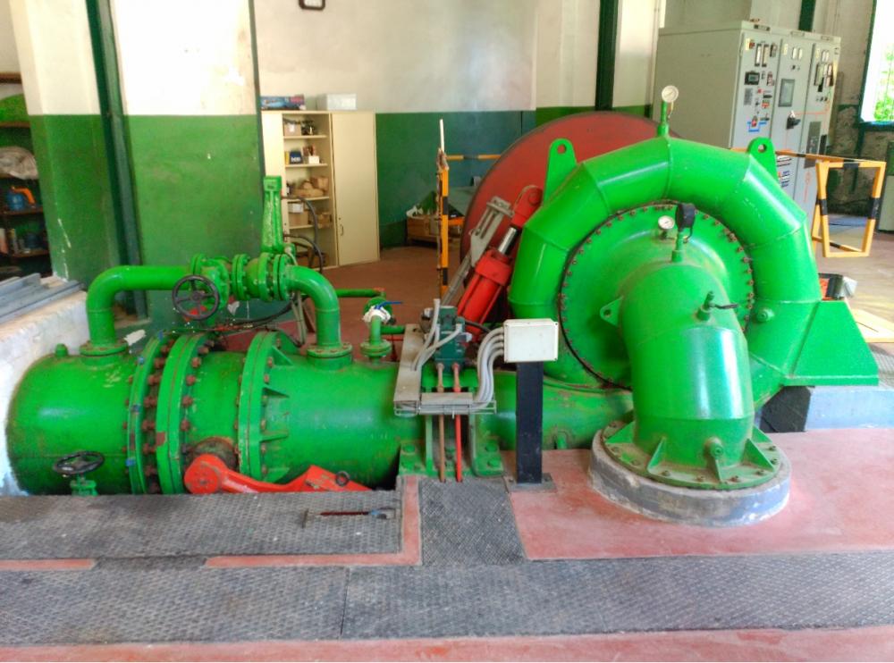

Buenas tardes.
Esto es una pequeña guia, sobre las turbinas francis. Son unas turbinas que se utilizan en caudales medios y saltos medios .
Por ejemplo, la turbina de la foto es una francis de 1000 l/s 89 m de salto.
que generaba 750kw originalmente, ahora no llega a los 680 kw.
Espero que os guste, mas o menos las fuentes de este documento son unas guias sobre hidraulica que publica la agencia estadounidense de la energia.

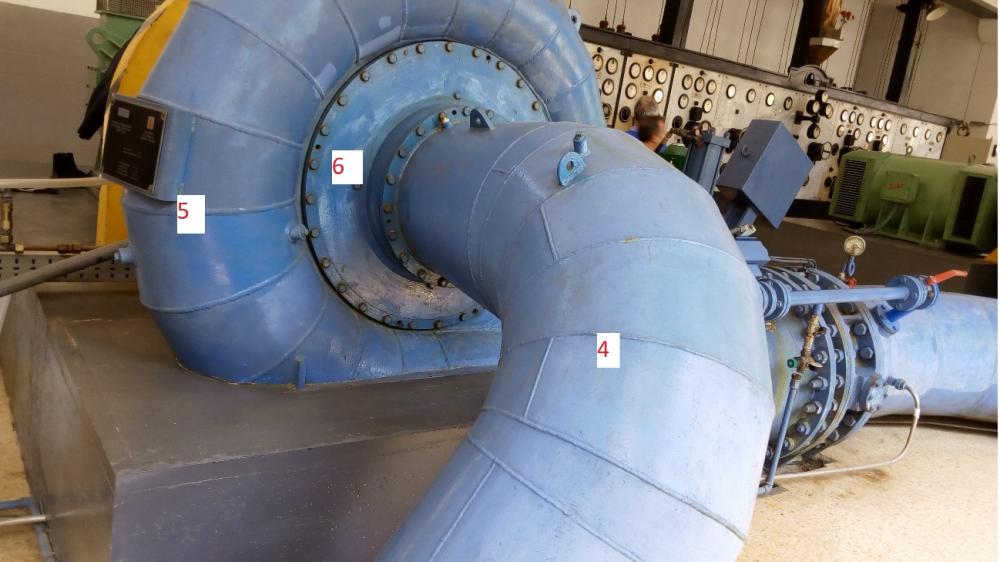

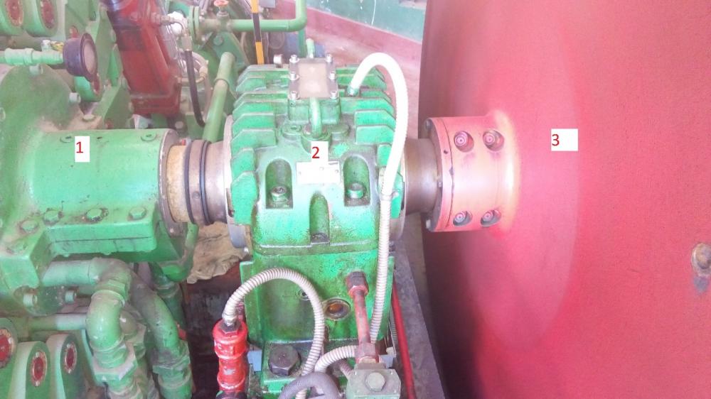

Archivo adjunto 22382
1-Sello mecánico / Prensa estopas (sello agua)
2- Cojinete guía/cojinete de empuje
3- volante de inercia
Archivo adjunto 22383
4- tuberia de descarga
5- Carcasa espiral
6- anillo fondo

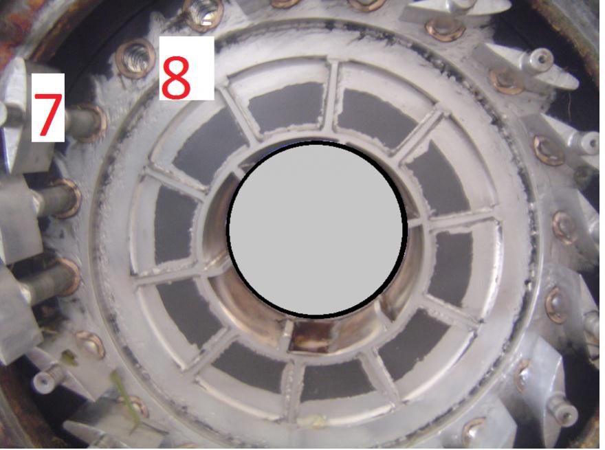

7- Puertas de admisión/ Alabes
8- Cojinetes unión exterior/interior

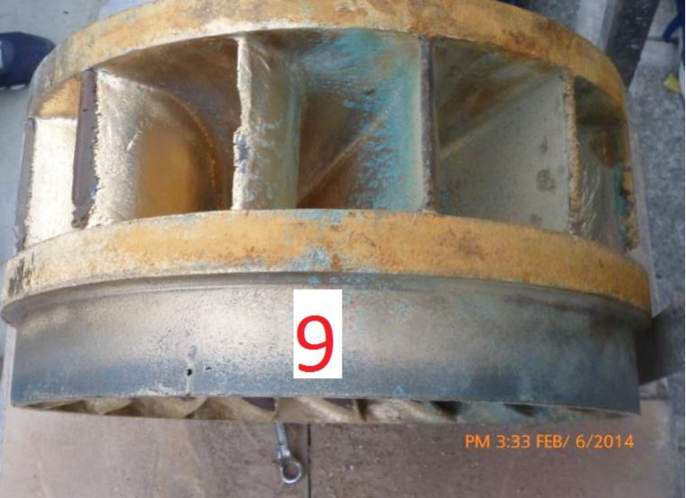

9-Rodete

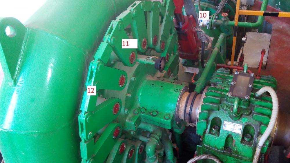

10- Servomotor /pistón accionamiento alabes
11- Leva/ accionamiento excéntrico
12- anillo de trasmisión

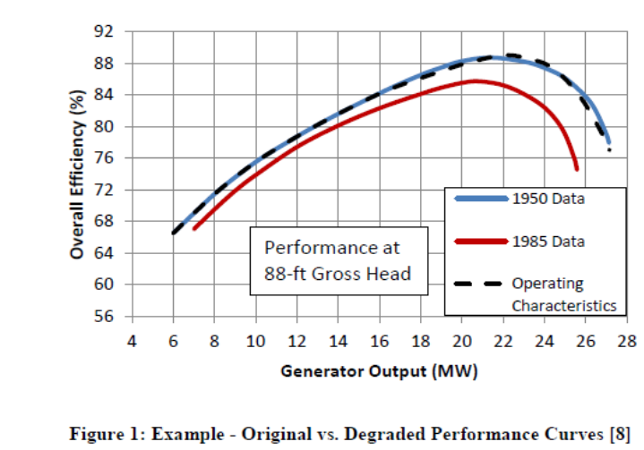

La eficiencia de la turbina es el factor más importante en una hidroeléctrica para determinar el cambio de piezas. Un test de eficiencia puede demostrar que el rendimiento actual a cambiado del original. La figura N1 muestra el pico de eficiencia de una turbina francis. El periodo muestreado es con 3 y 35 años. Aunque la eficiencia no baje notablemente, los diseños actuales son mejores que los de hace 40 años. Esto también abre la posibilidad a cambiar el dimensionado de la turbina y adaptarla a los datos reales.
Archivo adjunto 22387
Una turbina nueva no solo puede mejorar el rendimiento de la unidad, si no que también puede evitar daños de corrosión/cavitación con un mejor diseño hidráulico. La figura dos y tres muestran un rodete antiguo de fundición y uno nuevo de acero inoxidable. Esta nueva turbina inyecta aire por los alabes del rodete para oxigenar el agua.

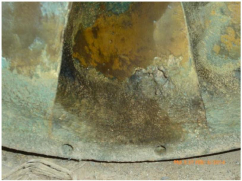

Estudios de USACE demuestran que con el tiempo las superficies de todos los elementos de la turbina dejan de ser lisas. Esta pérdida de forma genera pérdidas de rendimiento ya que en cada rugosidad el agua genera mini torbellinos que hacen perder energía potencial al agua. Una rugosidad relativa grande producirá un equivalente a perdida de altura de salto.

Desgaste puerta de admisión
