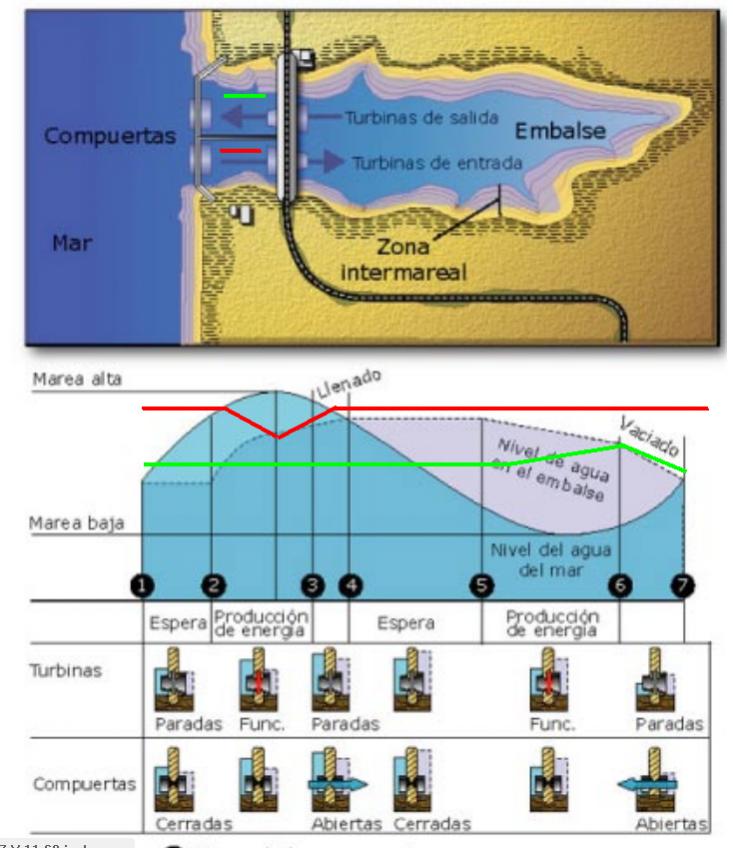

No entiendo bien que pasa en el envase intermedio (entre mar y envase interior) en una central maremotriz de ciclo elemental de doble efecto.
Lo he intentado dibujar con estas lineas verde y roja en la figura:
es justo como lo he echo?

Hola ndrini!!
Tal como se aprecia en el dibujo existen dos compartimentos o canales que unen el embalse con el mar. El de la parte superior de la figura corresponde al de salida del agua y el inferior al de entrada. Si tomamos como ejemplo la pleamar; la compuerta superior estará cerrada, la turbina correspondiente estará parada y el nivel dentro de este compartimento será el que tiene el estanque. Una vez que se abra la compuerta del compartimento inferior, el nivel del correspondiente compartimento será el que tiene el mar, el agua pasará a través de la turbina y comenzara a llenar el estanque a la vez que sube el nivel del compartimento superior, y turbina parada.
Existen turbinas reversibles; Trabajan con el flujo en los dos sentidos
