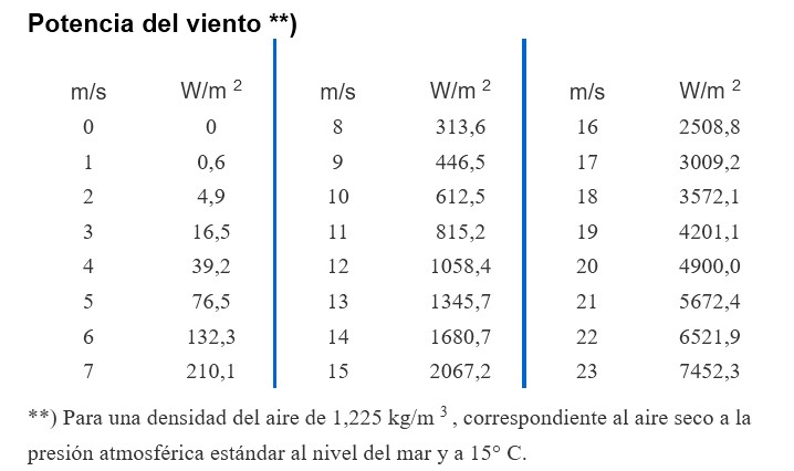

Vamos a simplificar con una tabla de potencias de la asociación eólica danesa:
Archivo adjunto 22805
¿Cuánto dice que necesita de viento para producir 3KWhp? ¿10m/s?
La tabla nos dice que a 10m/s disponemos de 612Wp por m2 (de área de barrido de la turbina eólica):::
PEROOOOO ... la entropía nos pone un límite: como máx vamos a poder transformar el 59% de esa energía en energía mecánica que llevar al alternador:: 612*0.598=361,08 Wp (en realidad, sacaríamos menos ::: si el fabricante ofrece su Cp, que este no lo ofrece, pondríamos ese Cp en vez de 0,59. El Cp en este tipo de aero no llega a 0,3).
Pero ya sabemos esto: para entregar 3000wp de potencia al alternador necesitamos: 3000/361,08 = 8,31 m2 de área de barrido en turbina.
El área de turbina en eólica vertical, a groso modo, es diámetro x altura.
Necesitamos algo como 2m de diámetro x 4m de altura. ¿Tiene la turbina de este aerogenerador estas dimensiones? CREO QUE NO, CLARAMENTE NO.
Por otro lado pensemos en la energía 'bruta' que entra en una turbina ideal (Cp=0,59) de 8m2 para producir 3kwp con viento a 10m/s (tabla) >>> 612.5*8= 4900Wp. Para soportar esta fuerza necesitamos una 'obra civil' en consecuencia :: un aero de 1-2m2 lo podemos poner casi en cualquier sitio. Con 8m2 se requiere de u pequeño estudio de cargas, esfuerzos de materiales .... a veces mas caro que el propio aerogenerador.
Con Cp 0,3 estaríamos hablando de doblar las dimensiones :: 16m2 y 10Kw de presión sobre la turbina.
Todo esto hecho por aproximación, puede calcularse :::
Archivo adjunto 22807
Potencia = 1/2 * densidad aire * Area barrido * Velocidad viento al cubo * Cp

Si conoces el área de barrido (A) de tu aerogenerador y su Cp ... sólo tienes que usar la fórmula:
Archivo adjunto 22820
............ y sabrás la producción de tu aerogenerador a ese viento:
P = 1/2 * 1.25 * A * 6³ * Cp (A en metros cuadrados y V en m/s).
Sin Cp, la potencia máxima teórica seria con Cp=0.59
*** Esto es en condiciones de túnel de viento :: para certificar una curva bajo normativa, la cosa se complica.
POR ESO destaco que si fabricante no facilita ni A ni Cp ... 99% de probabilidades de estafa.
PERO volvamos a la tabla de potencias sobre 1m2: a 6m/s, el viento incide con 132.3Whp/m2, de los cuales COMO MÁXIMO aprovechamos el 59% : 78W/m2 ..... vas a necesitar una turbina bastante grande en función de la energía que quieras sacar del viento a esa V.
¿Necesitas 1000Whp a 6m/s?
1000/78 = 12,82m2 de área de barrido vas a necesitar en tu aero

Ya he repasado los datos de ficha del aero de 3KWhp.
Voy a hacerte el cálculo asumiendo que algunos datos no son reales, pero que no se van a desviar demasiado de la realidad.
Se cuidan mucho de NO ofrecer los datos que necesitamos para el cálculo.
https://www.makemu.it/prodotto/m39-r...iento/?lang=es (me centro en la turbina)
Quedémonos con el 130x130 = 1,69 m2
Pongamos viento de 6m2 (que es muy poco) con densidad 1,2 y asumamos como correcto A = 1.69m2 y un Cp=03
Mediante la fórmula:
Archivo adjunto 22821
P = 1/2*1,2*1,69*6³*0,3 = 65,71W
Este aerogenerador, si los datos son correctos, te va a producir unos 65,71Whp con viento a 6m/s.
