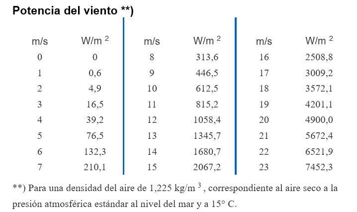

hola soy nuevo en esto y no comprendo La velocidad de rotación nominal 600(r/m). es la potencia maxima de salida electrica 600 Watios ?
y a cuantos m/s equivale de viento?
Me podeis ayudar

Re: La velocidad de rotación nominal600(r/m).
Falta ver el diametro de las aspas o a que velocidad del viento genera los 600 w.
Eso son los datos que me da el fabricante, solo es el alternador trifasico eolico. sin aspas ni mastil.
Por eso pido ayuda ¿si el eje gira a 600rpm sacaria 600W?, y el¿ maximo serian 636rpm?
esa es la duda que tengo?
Realmente sólo necesitas los datos para esta fórmula:
Archivo adjunto 22808
Si el fabricante no te ofrece su Área de barrido y su Cp >> IGNÓRALO.
Con esta fórmula vas a saber lo que la turbina eólica puede producir realmente a distintas velocidades de viento.
La siguiente tabla muestra la potencia total del viento (sin Cp) por m2 en función de su velocidad:
Archivo adjunto 22809
Como máximo teórico se puede extraer el 59% (Cp=0,59) de esa potencia al viento.
La realidad ::: entre un 15% a 40%
