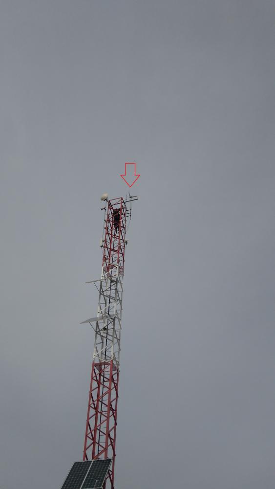

Esta mañana hemos instalado este aero, encima de nuestra torre de teleco.
Cuando sople algo de viento...voy contando, porque ahora mismo...no se mueve ni la hoja mas alta, ja ja.

Archivo adjunto 15937
Hola de nuevo a todos.
Instalamos en la torre un aero de solo 400w.
En Valencia ayer estuvo nublado, incluso con nieve. Lleva toda la noche lloviendo, y aunque es de noche cuando escribo este post.......nuestras baterias estan llenas para afrontar varios dias nublados.
En nuestro caso......el aero es muy recomendable y en la foto de puede ver que estamos con energia a tope.
Durante el dia nublado que se presenta, aunque los paneles apenas produzcan...con la pequeña ayuda del aero......pasaremos el dia con baterias llenas. El aero con pequeño viento solo produce 2ah aprox, es poco, cuando gira el viento.......considerable....entrega bastante más. No puedo saberlo con exactitud, la torre esta a 15km y llueve, pero.......sí sé que nuestro consumo es casi de 4ah hora, y si arrancamos con mas tension en baterias que anoche....es que carga mas de lo que consumimos. Por lo que nuestro reto...ha valido la pena.
Comprendo que en una vivienda aislada......estos pocos amperios......sirvan de poco y no valga la pena los 400€ que nosotros invertimos, pero........no sufrir por nuestros equipos, no sufrir para mantener las baterias llenas para afrontar varios dias nublados, que nuestro servicio no falle, que no tengamos que ir con el motor, a 15km, mojandose.....para nuestra empresa......es mucha la tranquilidad.
Gracias a todos por vuestras opiniones, y si en algo puedo ayudar.........que nadie dude preguntar.
Un cordial saludo.

como va ese aero? funciona bien? produce lo que dice el fabricante que produce? es que estoy caliente con pillarme uno para complementar mi instalacion fotovoltaica, sobre todo para ganar por la noche pq mi zona es muy ventosa.
Re: Alguien con experiencia en Aerogenerador economico?
Si hablas del mio, fatal, de chiste.
No le he visto sacar mas de 1ah por mucho viento que haga.
De pena. De risa.

Con vientos fuertes......no he visto mas de 1ah midiendo con el tester. Un fracaso. El mio.....olvidalo. Fatal. Para llorar.
