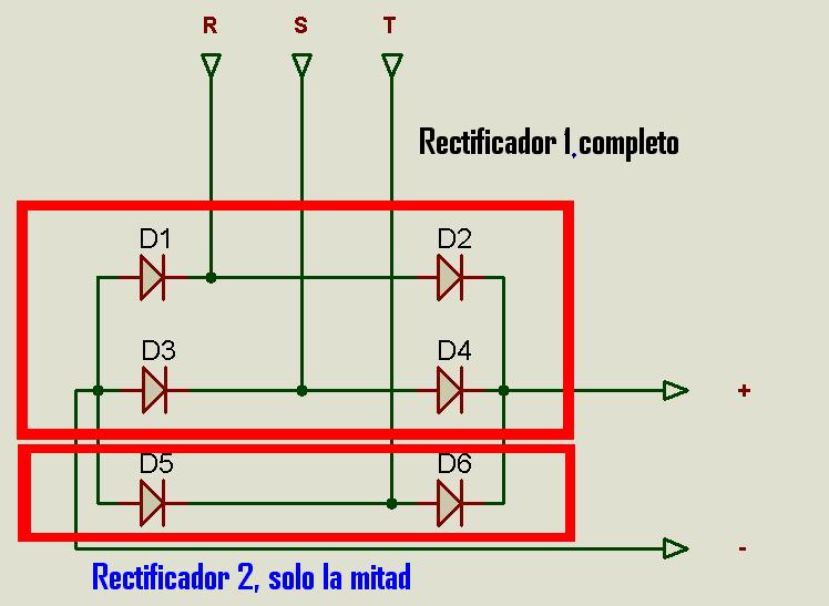

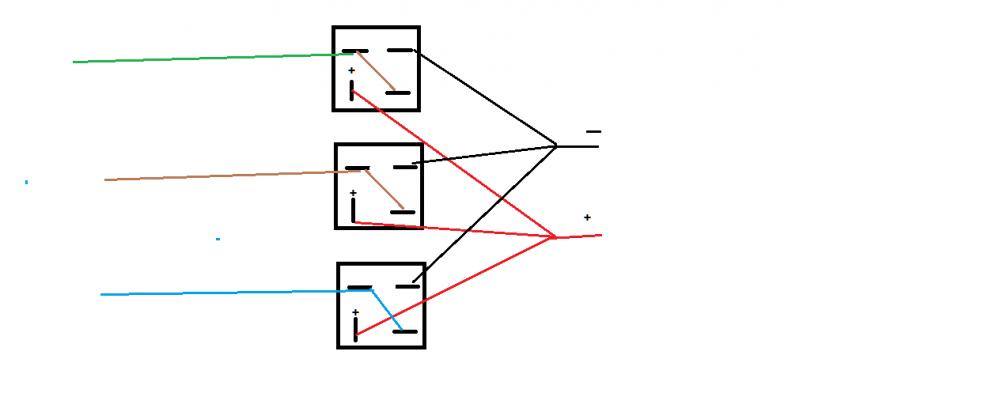

hola,desde el aerogenerador,me llegan 3 cables en alterna trifasica,para pasarlo a continua tengo 2 puentes rectificadores monofasicos,pero no se si estoy aprovechando toda la potencia del aero.conecto 2 de las fases a un puente y la otra fase al otro puente,despues conecto los positivos y negativos y de hay a cargar,os paso un dibujo
Archivo adjunto 5808
he pensado en poner 3 rectificadores y conectar cada fase a las dos patillas de alterna y despues unir los 3 positivos y negativos,alguno me respondera que use un puente trifasico,pero creo que de este modo hay menos perdidas por calor,que opinais?
perdon los dibujos estan cambiados,el primero es como lo tengo(2 puentes),y el segundo es como quiero hacerlo(3 puentes)

Yo creo que tal y como lo tienes estás desaprovechando media onda en la última fase. Veo mucho mejor el primer esquema con tres puentes, que es exáctamente esto:

eso es lo que yo pensaba breitling,creo que con tres debe de aprovechar mas potencia,es que en varios tutoriales lo he visto solo con dos nunca con 3 rectificadores,pero gracias x el link es justo lo que buscaba

Realmente desaprovechas media onda en las tres fases, lo que ocurre es que como en el primer puente tienes conectadas dos, su salida no es discontínua. Usa un puente para cada fase, conectada a ambos bornes de alterna, y así aprovecharás la onda completa.
Re: duda con puente rectificador
muchas gracias eso voy hacer comprare otro puente monofasico y probare,ya os contare que tal
Usar un puente rectificador para cada fase con el puente/union en la conexion alterna, lo unico que hace es poner en paralelo los diodos y doblar los amperios que soporta, por eso algunos ponen 3 puentes rectificadores, uno para cada fase.
Con un 2 puentes tienes de sobra (segun amperios) y tienes de repuesto la 4 conexion.
En ningun caso desaprovechas media onda.
Rectificador trifasico.
http://www.aficionadosalamecanica.co...te-diodos1.jpg
Un puente rectificador trifasico es un rectificador monofasico y medio de otro como puedes ver (1+1/2).
Rectificadores monofasicos.
Archivo adjunto 5809

Tienes razón, me he liado con la polarización. Mejor me dedicaré a mis bytes :redface:
ok,entonces esta bien como lo tengo?pues no lo toco
Si.
Si el puente soporta los amperios que da.
