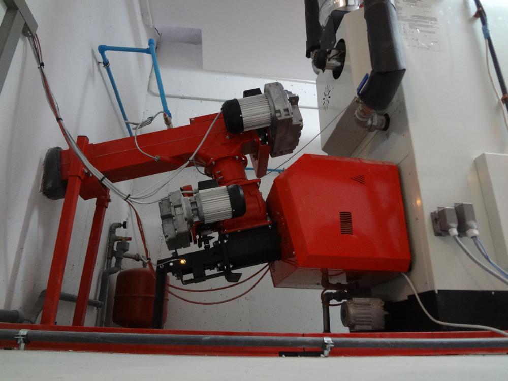

Este es otro de los principales componentes de la caldera Gilles-Unioncalor. La válvula rotativa, probada en multitud de ocasiones, interrumpe el vínculo entre la cámara de combustión y el almacén de combustible, garantizando al 100% la protección contra el retorno de la llama. Las alas se colocan en el volante en un ángulo para reforzar el efecto de corte. Además, las alas están ligeramente redondeados para reducir la formación de ruido y de las fuerzas de presión.
http://www.unioncalor.com/images/bio...ombustion1.jpg
Además permite seccionar las posibles piezas de material que lleguen a la caldera, por ejemplo grandes astillas, evitando posibles bloqueos en la alimentación de la caldera.
Archivo adjunto 7955
Es una manera de estar tranquilo con el combustible que se le aporta a la caldera y evitar posibles quebraderos de cabeza.
Si alguien lo desea se le puede hacer llegar un vídeo demostrativo de como funciona y rompe la madera la rueda celular.
Nosotros creemos que la rueda es la mejor solución ante el retroceso de llama, ya que otros sistemas como clapetas pueden quedar abiertos por acumulación de combustible.
Esperamos vuestras preguntas y curiosidades acerca de este elemento.

Re: Célula Rotativa
donde trabajo tenemos una caldera gilles instalada desde hace un par de dias la celula rotativa se atasca y la caldera pone cover switch me gustaria saber si hay solucion para esto
Re: Célula Rotativa
Aparentemente lo que ocurre es que la protección situada en la puerta de carga de pellet ha saltado. Este interruptor viene muy ajustado para que detecte cualquier mínima apertura y evitar que la caldera cargue estando la puerta abierta, de esta manera evita que alguien pueda tener la mano en el tornillo mientras este funciona. Para comprobar si es esto, busca en la tapa el interruptor (tipo pulsador) que hace el contacto y presionalo, en ese momento debería desaparecer el mensaje de la pantalla. Si es así nuestro SAT se pondrá en contacto para realizar las modificaciones pertinentes.
Estamos en contacto.
Re: Célula Rotativa
no se si me explicado bien la caldera se para porque los troncos vuelven atras y la tapa se abre un poco, mi pregunta es es si puede que los troncos tengan trozos demasiado grandes?
bueno yo he dicho troncos pero realmente son astillas, viendo el silo tengo astillas de unos 10 cm, no todos pero hay bastantes
