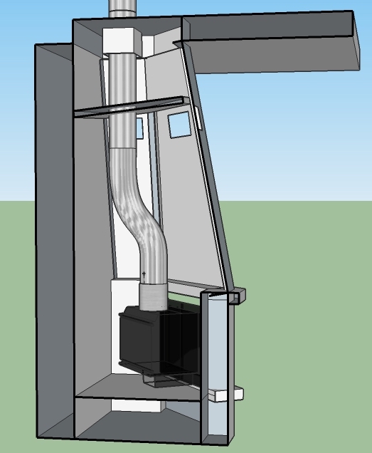

La verdad es la primera vez que veo eso en un hogar abierto. Parece que son espacios laterales que se calientan con el calor de la campana. No debe comunicarse con la campana, jamas. seria un peligro
En la parte abajo, hay seguramente aperturas para que el aire, depuesto de calentarse, entre y salga por las bocas de arriba . Antes de abrir intenta pasar una mini camara para ver el interior.
Algo así
Archivo adjunto 31053
En mi opinión en un hogar abierto estos conductos no deben aportar mucho calor.
En un hogar cerrado es otra cosa recoge una gran parte del calor del hogar
Hogar cerrado (con doble cámara)
Archivo adjunto 31054

Curioso que se tome aire fuera. Normalmente se toma el aire por dentro de la vivienda, se calienta y se vuelve a poner en la vivienda. Funciona de forma pasiva debido a la densidad menor del aire caliente. Así funciona para los hogares cerrados
Siempre se debe tomar aire de fuera (aire primario) para los hogares y inserts. De este modo se tiene una combustión correcta y se evita usar el oxigeno de la vivienda. El esquema que puse arriba, es de mi hogar cerrado. Suelen ser mas eficientes que los inserts y no tienen ventiladores.
Los inserts suelen necesitar menos obras para su instalación. No hay que transformar la campana.
También he visto estufas nórdicas en los hogares. Es aun mas eficiente, suelen tener doble combustión. En tu caso con las vigas y madera no se si seria compatible. Pues desprenden mucho calor
