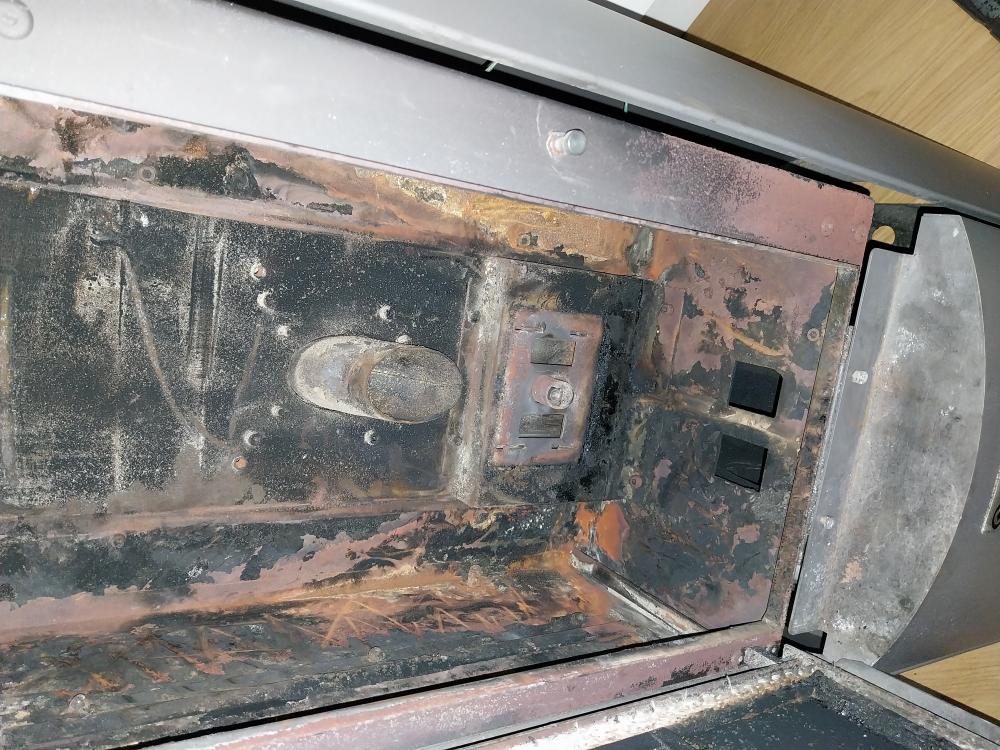

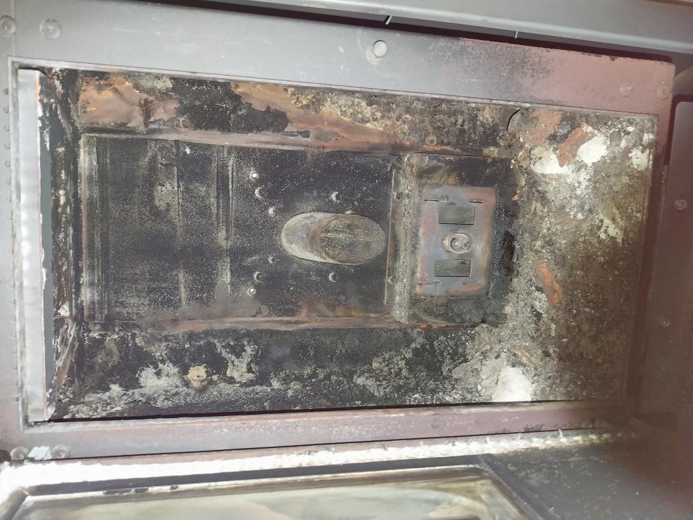

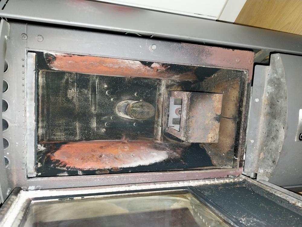

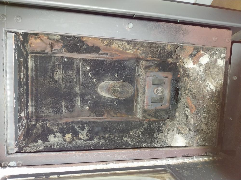

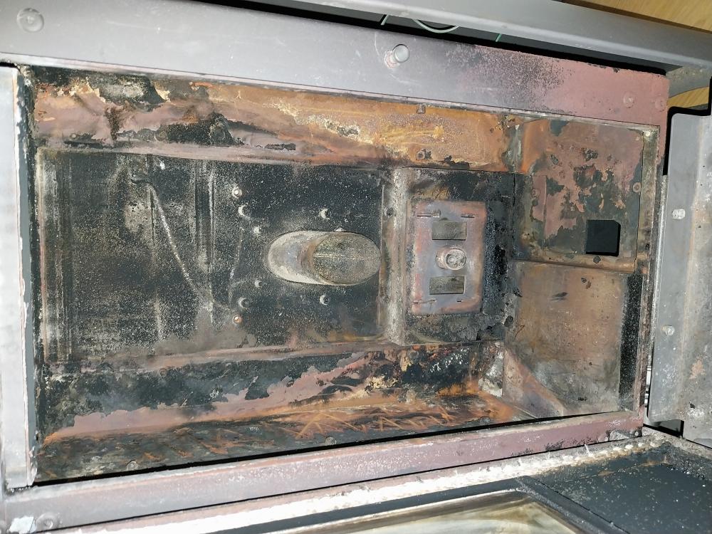

Después de un creciente problema en la combustión después de realizar limpiezas a fondo, me he percatado de que no había desmontado como debía la cámara de combustión. Como consecuencia los residuos aumentaban, y tanto el cristal como las paredes de la estufa se ensuciaban a los minutos de encender. El pellet se acumulaba sin consumirse en el cenicero y la temperatura de la habitación no subía.
Pues bien, la cámara de combustión tiene 7 placas que hay que retirar para que llegue el oxígeno necesario para la combustión. Dejo algunas imágenes:
Archivo adjunto 30934
Archivo adjunto 30935
Archivo adjunto 30936
Archivo adjunto 30937
Archivo adjunto 30938
