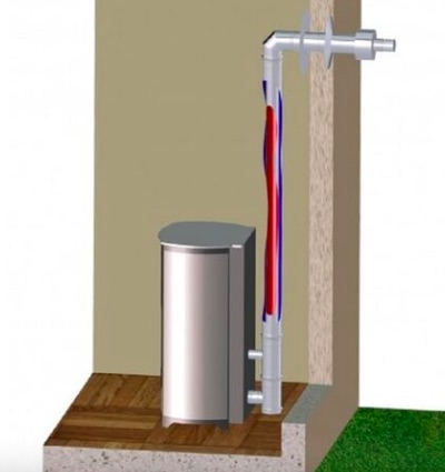

Disculpad mi ignorancia por si estoy preguntando alguna tontería,
Puede instalarse un tubo de doble luz para toma de aire, y otro para evacuación de humos dentro del anterior?. Aparte de simplificar la instalación, no mejoraría la eficiencia al entrar el aire ya precalentado?
Gracias y saludos.

me refería a si puede instalarse un tubo "doble", uno dentro de otro, el interior para salida de humos y el exterior para toma de aire, como los de las calderas de gas estancas, que disponen de un ventilador que fuerza la entrada de aire, y dentro tiene otro para salida de gases.

He visto algunas instalaciones así. Termina la T con una salida de 50mm sobre el lateral para la connexion del aíre primaria.

Re: Tubo doble para toma de aire y evaluación de humos
Exactamente!!, y sabes si funciona bien?, porque me resolvería un problemón. Gracias!!

Hola Jose
No tengo experiencia con este tipo de tubos, pero sé que si la marca Poujoulat lo propone debe funcionar bien. Ellos no se aventuran a vender productos con problemas. Son caros
https://www.poujoulat.es/soluciones/...centricos/pgi/
Hay que encontrar un vendedor en España. Quizás Dinak...
Los comentarios en Manomano de la marca Sannover no están mal pero parece que a muchos les han llegado el conjunto de tubos sin juntas. Poco serio
