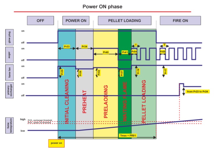

Tengo esta estufa desde hace 3 años y todo son problemas,al principio me decían que era del tiro y al final era la placa, cada vez que vino el servicio técnico ha a peor su funcionamiento, he llegado al punto de que o lo soluciono yo o la desinstalo.
Ahora me sale fallo de encendido momentos después de que se enciende llama en el brasero.Alguien sabe que puede ser.Gracias de antemano
Re: Ferroli diadema fallo al alarm 5
Si te pone fallo de encendido es que la temperatura de humos no llego al establecido en el tiempo programado.
Tienes que medir el tiempo entre cada fase de arranque y comparar con los datos de tu estufa.
Eso puede venir de la bujía (tarda demasiado) o falta de extracción para avivar la llama y tarda demasiado en alcanzar la temperatura
¿Puedes colgar una foto del display para buscar que electrónica lleva?
Eso es una secuencia típica de encendido por fase. Tienes que averiguar en que fase se produce el fallo y comprobar en esta fase que parametro no se cumplió.
