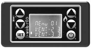

Hola. Tengo una Canadian 14C (13kW). Ya no está en garantía y está cerca de llegar a las 900 horas de servicio, así que voy a hacer la limpieza general. Creo que ya miré en todos los subforos de Solarweb y no encuentro cómo reiniciar el contador de horas. Siempre mencionáis un código (tecla -, off 4 veces, ut4, 55, etc.), pero parece que ese procedimiento sirve para paneles de tres teclas y el mío tiene 6: arriba y abajo temperatura, arriba y abajo potencia, 'set' y 'on/off'. Puedo entrar al menú 9, meter la clave y ver parámetros, como el número de horas y demás, pero no encuentro cómo se resetea.
Agradezco la ayuda, el foro es genial.
Archivo adjunto 29754
Vale, creo que ya lo he entendido. Solo tenía que combinar un poco las cosas que se comentaban por el foro, pero no lo vi hasta que encontré un manual de la placa. Entrar en el menú técnico con A9, navegar hasta "horas parciales" y aplicar la clave 55.
Sé que lo propio sería llamar a un SAT, pero entre la tarifa, la poca disponibilidad, accesibilidad, etc., creo que haré la limpieza de tubos y demás por mi cuenta. Si me ciño a los tutoriales y no meto la zarpa en otras cosas, debería arreglarme.
