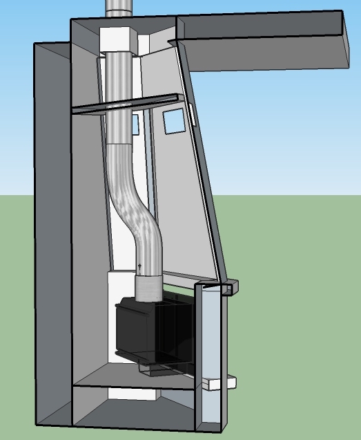

Si reformas tu chiminea y quieres algo eficiente huye de los inserts o casette mira mejor un hogar cerrado en general es mas eficiente. El hogar cerrado se pone en lugar de la campana de chimenea y se construye una camara alrededor. He hecho lo mismo sin romper la chiminea y he usado la campana como camara. Se aprovecha de un máximo de calorías en radiación y sobre todo en convección. No hay ventilador asi que es ademas silencioso
Es así
Archivo adjunto 28356
