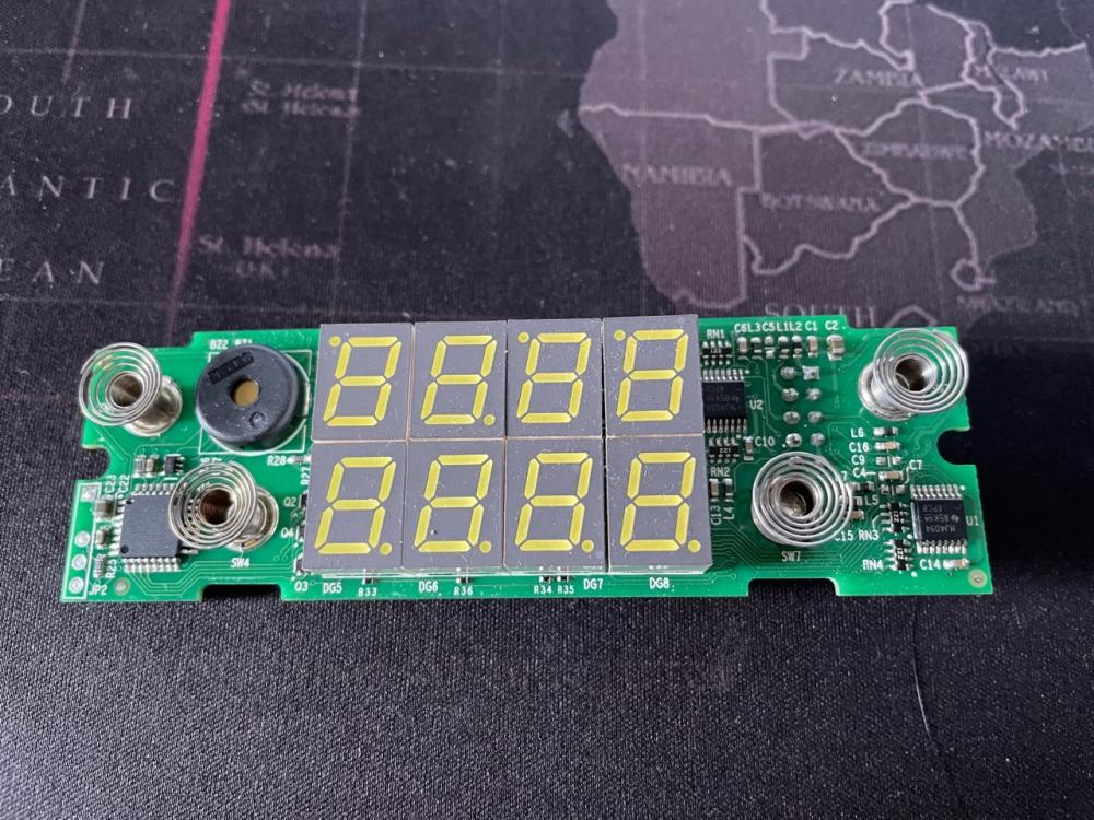

Hola, tengo una estufa Ferlux Lyra de 12kw canalizable.
El otro día me di cuenta que los botones + y - de la consola no funcionaban, el de Power y el del sinfín del pellet si que van.
Puedo usar la estufa sin problema pero la tengo regulada con la potencia de pleno invierno y ahora que hace menos frio no hay manera de regularla porque no me funcionan esos botones.
Desmonte la consola y comprobé con un tester el cable plano que va hasta la placa del circuito por si estuviese cortado, y este está correcto, por lo tanto deduzco que debe ser problema del circuito de la consola.
He intentado ponerme en contacto con ferlux pero no contestan a mis correos.
Sabeis si será un problema de los pulsadores (que son como táctiles) o será otra cosa?
Hay posibilidad de conseguir un remplazo de estos pulsadores?
Muchas gracias.

Por lo que parece el display de Ferlúx está diseñado en cuanto a forma para Ferlux, pero al utilizar la electrónica Tiemme (controladora Tiemme), posiblemente sea totalmente compatible el display de Tiemme CP110.
https://carsanbio.com/inicio/14-display-cp110.html
Aunque si fuese el tema pulsadores lo normal es que se hubiese ido uno y no los dos, yo comprobaría si al pulsar se cierra el circuito en el display, veo difícil encontrar sólo los pulsadores desde Ferlux, lo normal es que te vendan el display completo.

Lo veo mas problema del chip que controla los pulsadores, ya que son capacitivos. Quiero pensar que hay uno que controla los dos de la izquierda y otro que controla los dos de la derecha y que uno se ha estropeado. No se ven bien los pines para hacer un puente manual y comprobar si da señal o no...
