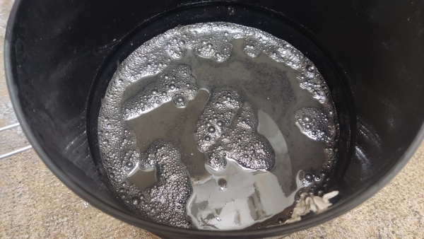

Os pongo una foto del resultado de la primera prueba aspirando serrín durante 5 minutos, no tengo más fotos del resultado ni del filtro, a lo largo de la semana las haré y las subiré aquí explicando qué he modificado y cómo lo he hecho.

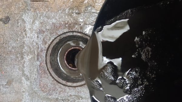

El mantenimiento del filtro es muy sencillo, una vez acabas de aspirar, vacías el agua por un desagüe, aclaras el contenedor, lavas ligeramente el tubo y la toma de conexión con el aspirador normal y se acabó

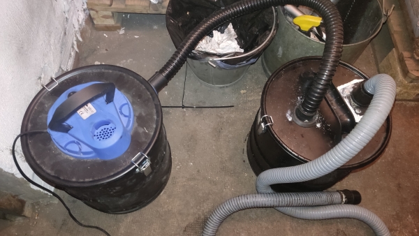

Lo prometido es deuda, aquí os traigo más imágenes.
El conjunto listo para funcionar
Archivo adjunto 26806

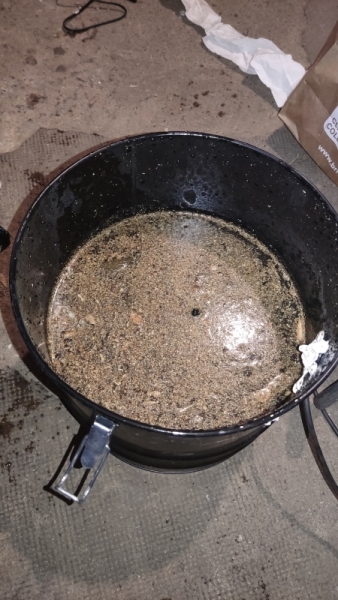

El "chocolate" que se prepara
Archivo adjunto 26807
Archivo adjunto 26808

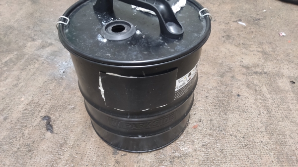

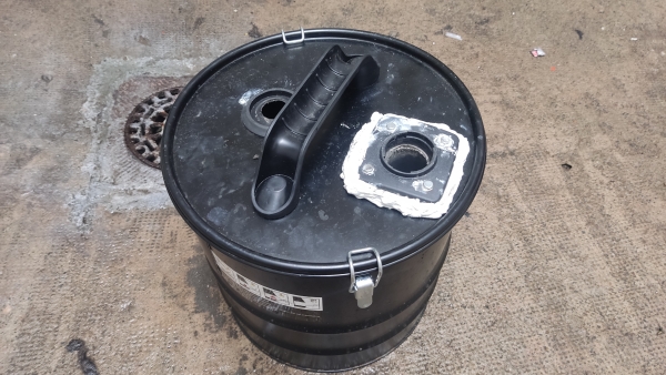

En primer lugar hay que retirar del lateral la toma de conexión con la manguera, como tiene la forma redondeada del lateral del depósito, es necesario aplanar esa forma a base de sierra y hacerle unos orificios para fijarla a la tapa, una broca de corona del diámetro adecuado, un buen pegote de adhesivo MS (Una especie de silicona, de hecho se vende en tubos iguales, pero NO ES SILICONA, ya que la silicona sella y sus propiedades como adhesivo dejan mucho que desear) y cuatro tornillos y ya está anclada y sellada a la tapa, es importante ser generosos con el adhesivo para que no haya fugas de vacío.
Archivo adjunto 26809
A continuación hay que tapar el orificio del lateral, en este caso, como no tiene que soportar esfuerzos de carga es suficiente con una chapa metálica o una plancha de plástico resistente y otro buen pegote de MS, de nuevo hay que ser bastante generosos para evitar fugas de vacío, mientras el MS fragua se puede sujetar la pieza con cinta de carrocero, unas mordazas o unas bridas de electricista bien apretadas
Archivo adjunto 26810

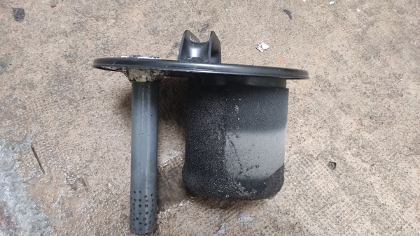

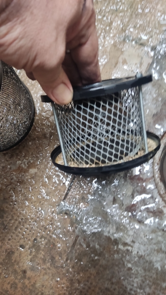

Mientras el adhesivo fragua podemos ir preparando lo que era el filtro HEPA del aspirador pasivo para convertirlo en un filtro antisalpicaduras cuya función será evitar que el agua pase al aspirador, yo me limité a eliminar la tela filtrante y darle solidez a la carcasa del filtro con ayuda de tres trozos de varilla roscada y doce tuercas (dos tuercas a cada extremo de la varilla, una por cada lado de la chapa)
Archivo adjunto 26811
Y un "calcetín" de espuma para aspiradores seco-húmedo, y con eso ya tenemos solucionado el tema de evitar que el agua entre en el aspirador, una vez usado el aspirador, se puede retirar con facilidad para darle un aclarado o directamente sin desmontar se le da un manguerazo
Archivo adjunto 26812

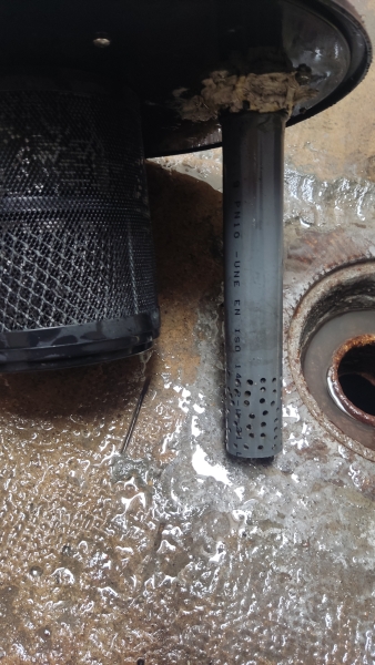

Cuando ya tenemos todo esto, procedemos a pegar un trozo de tubo de pvc de 40mm con la longitud suficiente para que llegue casi hasta el fondo, cuanto más cerca quede del fondo pero sin tocarlo, mejor filtrará, además le he añadido muchos orificios justo hasta donde va a llegar el nivel del agua en reposo, los orificios también ayudan a mejorar la eficienca del filtrado, contra más orificios y de menor diámetro sean mejorará la capcidad de filtrado.
Archivo adjunto 26813
Fijaos en el detalle de que los orificios del tubo llegan un poco por debajo de la carcasa de lo que era el filtro HEPA y ahora es el filtro antisalpicaduras.
El funcionamiento es sencillo, el aire al pasar por el agua deposita las partículas que lleva en suspensión en ésta, contra más pequeñas sean las burbujas, mejor será la capacidad de filtrado, llevo usando este filtro varios días y para comprobar su eficiencia puse un filtro nuevo al aspirador, ayer retiré el filtro, lo sacudí sobre un folio y no cayó ni una sola mota de ceniza, tanto es así que me estoy planteando retirar el filtro del aspirador.
Es muy importante el nivel del agua, debe ser tal que todos los orificios queden cubiertos con agua en reposo y debe quedar lo más lejos posible de la toma de aire que sale hacia el aspirador.
El siguiente paso en el proyecto será construir un pequeño carrito para que aspirador y filtro estén juntos y los pueda mover a la vez sin problema, pero tampoco corre mucha prisa.
Este filtro se puede acoplar incluso a un aspirador doméstico, ya que el aire que le va a entrar está totalmente limpio de partículas y no va a dañar el filtro del aspirador.
