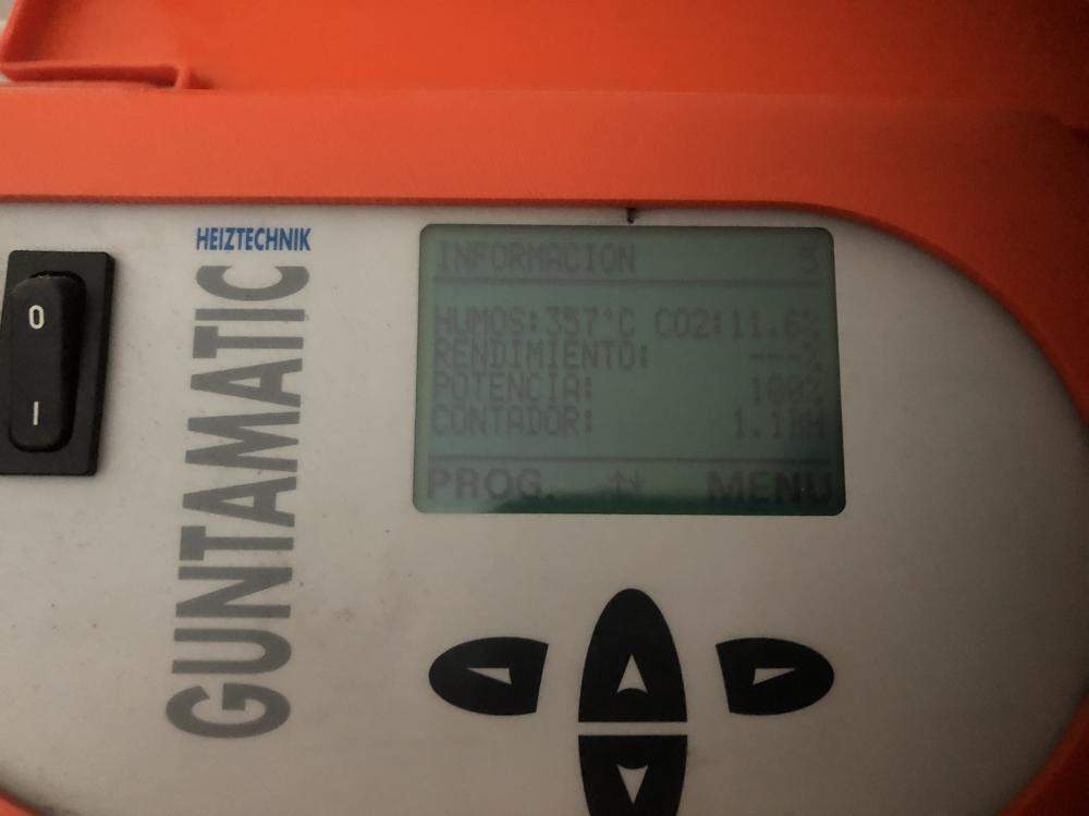

Hola buenas tardes, en el 2009 adquiri una caldera Guntamatic 15kw pellet, acabando la instalacion no de acuerdo a las carcteristas de salidas de humos en lo que a diametro de tubos se refiere entre otras cosas, desaparecieron y estos años he hecho de autodidacta paciente, pense que ampliando el diametro de tubos salida humos como dice el fabricante subsanaria el problema, pero me encuentro que llegan a mas de 360 grados con lo cual salta alarma de humos diariamente y el rendimiento de la caldera desaparece y se para, habiendo pasado varios tecnicos sin con seguir nada, todos creyendo una solucion , pido ayuda a los compañeros de aqui por si me podeis ayudar, estamos angustiados con el tema en casa, por favor agradeceria ayuda, muchas gracias.Archivo adjunto 26008
