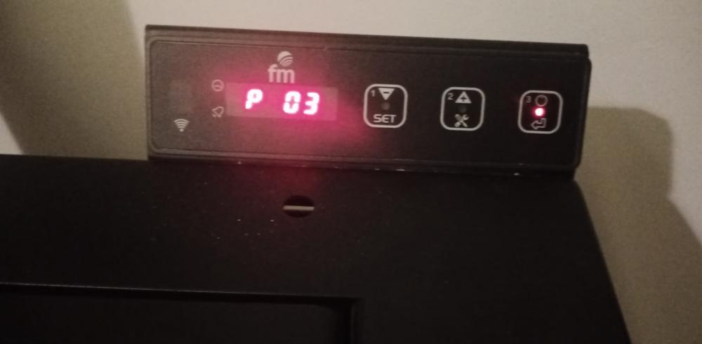

Buenas tardes, gracias Jamfry por tu anterior respuesta. El tema es q tengo una Bp-100 serie 1 con display de 3 teclas y los códigos van de PA01 a PA55 sin ninguna descripción. El password para entrar es el mismo q comentaste: menu-tech-pass-1966. El PA01 y el PA02 corresponden al ventilador de humos a mínima y máxima potencia, respectivamente. Parece, que los parámetros PA28 y PA29, corresponden al % del ventilador de aire caliente(no estoy muy seguro). Solarmarco, podrías mirar q n tuvieran un valor muy bajo... Por otra parte, me gustaría que alguien me pasara los parámetros de fábrica de este mismo modelo bp100 y tenerlos guardados. Si hubiera manual técnico sería ideal. Salutaciones y seguimos,

Buenas tardes,
adjunto foto de la pantalla de 3 botones correspondiente a la BP-100 serie 1 que yo tengo. A ver si alguien tiene el manual técnico de este modelo o puede adjuntar los parámetros de fábrica. Agredecido de antemano, Albert.
