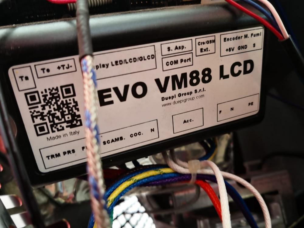

hace poco tengo una estufa a pellet, Marca CADEL LAURA (COMERCIALIZADA EN CHILE), resulta que ajusté el parámetro 62 (ecónomy pellet) pero aun así la estufa no entra en estado de enfriamiento una vez superada la temperatura ambiente con respecto a la seteada. Entonces mi idea es agregar un termostato o cronotermostato exterior para que tener una mejor lectura de la temperatura ambiente, sin embargo el manual del equipo es bastante pobre sobre como instalar el termostato exterior, el manual no especifica el modelo del controlador, ni el diagrama del controlador.
Bueno investigando (Abrí la lapa lateral de le estufa) y le tomé una foto al controlador.
el controlador es un: DUEPI EVO VM88
Archivo adjunto 24479
observando he notado que sobre el código QR están los conectores
Ta: Temperatura ambiente (sonda interna)
To: conectores libres
+TJ-: los cables van dirigdos a la salida de los humos.
tengo la impresión que el termostato debe conectarse en los pines libres To.

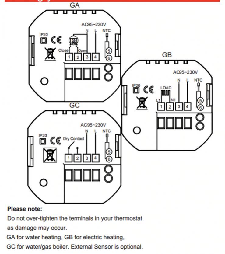

si embargo estos termostatos se venden en diferentes tipos
Archivo adjunto 24481
creo entender que el necesario para la estufa pellet sería el tipo GC (dry contact) que produce el cierre o abertura del circuito.
Quisiera saber sus opiniones acerca de agregar termostatos exteriores a las estufas a pellet.

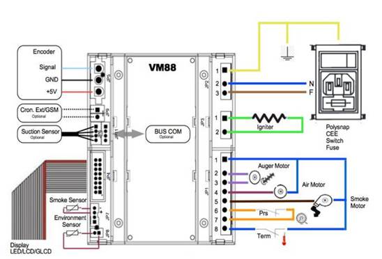

Estimados me he contactado con el fabricante
me han enviado el diagrama del controlador DUEPI DUEPI EVO VM88
Archivo adjunto 24514
ademas copio su respuesta de acuerdo al diagrama
Según lo indicado por este, el termostato externo se conecta en el pin JP9, en la conexión GSM. Se debe intervenir la estufa para realizar dicha conexión, por lo que deberia ser realizado por el servicio técnico autorizado para no invalidar, en caso de existir la garantía.
Adjunto extracto del manual
13.19 TERMOSTATO INTERNO
Este modo de funcionamiento regula el funcionamiento de la estufa en base a la temperatura ambiente detectada. La estufa se puede encender de forma manual o automática, mediante el programador semanal incorporado o el Timer interno. La potencia de la estufa es controlada automáticamente en función de la temperatura de consigna. Ello permite optimizar la calefacción y conseguir un importante ahorro de pellets.
13.20 TERMOSTATO EXTERNO
La estufa se puede conectar a un termostato de contacto externo. Si el contacto está cerrado, la temperatura de consigna es inferior a la temperatura ambiente; viceversa, si el contacto está abierto la temperatura de consigna es superior a la temperatura ambiente. La estufa verificará el estado del contacto y regulará la función de calefacción según el valor programado. El encendido y el apagado pueden ser manuales o a través del programador semanal o del Timer interno.
13.21 CRONOTERMOSTATO EXTERNO
Es posible automatizar el encendido, el apagado y la regulación de la temperatura a través de un crono termóstato externo con contacto de cierre, en lugar del programador interno. Si el contacto del crono termostato está cerrado la temperatura ambiente es inferior a la temperatura de consigna. La estufa, si está apagada, iniciará la fase de encendido y calefacción. Durante la fase de calefacción, en caso de que el contacto del crono termóstato se abra, la estufa disminuirá gradualmente la potencia hasta alcanzar el valor mínimo introducido. En esta situación, si el contacto se mantiene abierto la estufa se pondrá en modo de enfriamiento. En cualquier caso, será posible modificar manualmente la potencia y controlar la estufa desde el panel. Si la estufa ha sido apagada manualmente, el nuevo encendido deberá hacerse manualmente. La estufa volverá a encenderse de forma automática sólo si el contacto cerrado se abre y cierra sucesivamente. Esta entrada puede usarse también para encender o apagar la estufa a través de un interruptor manual a una potencia previamente establecida.
