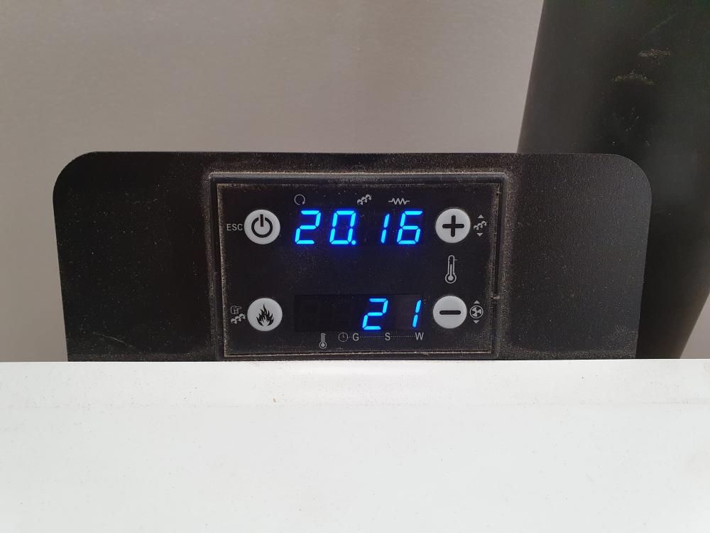

Buenas, tengo dicha estufa y ayer me apareció en la pantalla el mensaje "Clr" y según el manual es que a alcanzado las horas de funcionamiento programadas y es necesario avisar a la asistencia técnica.
Sigue funcionando pero supongo que en breve lo dejará de hacer.
Alguien con una estufa de pellets sabe como borrar ese mensaje (ya me encargaría yo de hacerle la limpieza)
Mi panel de control es tal que así:
Archivo adjunto 24375

Por si os da más información en el manual de instrucciones pone Eider biomasa
Re: Resetear estufa Vertex Life Biomass
Ese display es de una placa Tiemme, lo primero que tienes que hacer es conseguir la clave del menú tecnico, prueba el 1001, según te la hayan configurado puede ser que sea sólo un aviso, mira el pantallazo de como se comporta la estufa según te la hayan configurado
