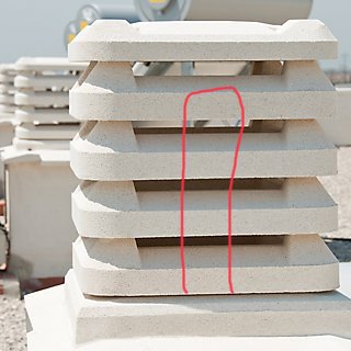

Hola tengo un sombrerete de obra como el de la foto, y el tubo de salida de gases de la hidroestufa llega aproximadamente por la marca que hago.

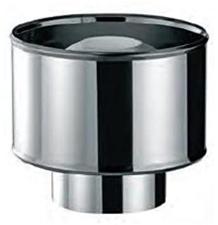

Sería necesario poner además en la terminación del tubo un sombrerete metálico antirevoque o antiviento como este dentro?

Esta perfecto así, lo único que te recomiendo que si cabe la posibilidad de que entren pájaros, en la época estival taparlo con malla
