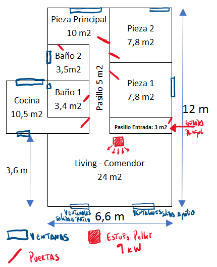

Les quería realizar una consulta sobre la instalación de una estufa a pellet de 9 kW.
Mi casa es de aproximadamente 70 m2.
Estoy viendo la posibilidad de poner una estufa de pellet 9 kW en el living-comedor, y les quería consultar sobre sus opiniones donde me convendría poner esta estufa.
Hay q tener en consideración de que las piezas (habitaciones) 1 y 2 no se ocupan, siempre están las puertas cerradas (no duerme nadie ahí), por lo que se necesita calefaccionar es living-comedor y la pieza (habitación) principal.
Les dejo un bosquejo de la planta de la cada (1 solo piso):
Archivo adjunto 22613
Desde ya muchas gracias.
Quedo atento a sus opiniones y recomendaciones.

Buenos días,para la instalación que quieres lo más eficiente seria una hidroestufa y radiadores, aunque esto te subirá el presupuesto. En cuanto a una estufa por aire debieras colocar una estufa canalizable con una salida por lo menos,conduciéndola a la habitación principal o en su defecto colocar encima de la puerta de la misma un pequeño ventilador para "empujar" el aire caliente hacia adentro.Esta última solución es un poco chapucera, pero en algún caso hemos tenido que adoptarla por cuestión económica. Tienes en el mercado estufas con uno, dos y tres zonas independientes para canalizar. Un saludo.
