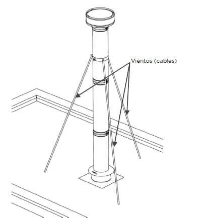

Re: Días de aire
se puede hacer algo asi y seria super apto y seguro incluso puede colocar en ves de una, dos sujeciones con tiravientos.
Archivo adjunto 21463
otra cosa que puede hacer es colocar en la terraza una torre antena anclada a esta y a la barandilla, ya tienes hay una base sólida de 3m de altura y a está ya puedes anclar los soportes del tubo además de servirte de escalera para subir, tambien puedes usar dos torres desde el suelo del patio.
dichas opciones se usan en chimeneas donde hay edificios cercanos y se quiere poner una chimenea y que esta cumpla normativa.
ademas de poner tiravientos en las torretas para seguridad.
