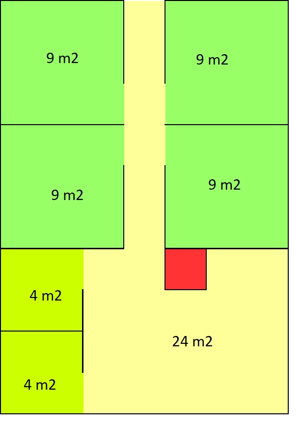

Buenas tardes,
Pues eso, pedir ayuda / opinión, entre estas dos...
Eider pasillo 10 kw y Karmek One 10 kw. (1400€ vs 1500€).
Es para una casa de planta baja dividida en dos partes 1 salon grande y 2 baños, y el resto de la casa que son 4 habitaciones.
La idea es poner la estufa en el salon y canalizar a traves del pasillo a las habitaciones.
La casa en total tiene unos 75 m2 incluyendo el pasillo. (2,5 altura).
Os adjunto plano.
El punto rojo es la posición de la estufa.
Os agradecería mucho vuestra ayuda.
Muchas gracias.
Archivo adjunto 20855

Hola, yo estoy en el mismo caso que tú. En unos días me van a instalar el modelo Loppi de Heimdall y mi casa es similar, 3 plantas de unos 73 metros cuadrados. Aunque en principio solo nos interesa la de abajo y sacar una canalización a la planta de arriba que repartirá un poco el calor. Ya que la planta superior no la utilizamos. La nuestra es de 10kw también. Obviamente calentar toda la casa con una de aire no es posible. Eso ya depende de tus necesidades y presupuesto.
