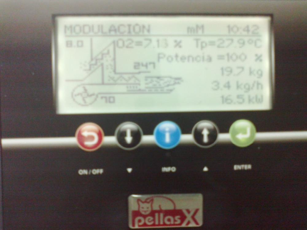

Buenas tardes, tengo desde hace 6 años el pellas X mini funcionando sin ningún problema.
El caso es que desde el principio lo tengo con una sonda NTC en el salón y me estaba planteando sustituirla por un termostato ambiente digital Coati de dos cables que tengo en casa o alguno domótico y me surgen varias dudas:
1-¿El termostato ambiente van en las mismas conexiones 6-7 del Controlador PellasX control?
2-¿El controlador PellasX control puede recibir información de temperatura del programador ambiente?
3-¿Pueden coexistir la sonda NTC y el programador ambiente?
4-¿Hay que modificar el modo de funcionamiento del PellasX control para que lo active-desactive el programador ambiente?
Gracias de antemano y saludos

Archivo adjunto 20221
Hola. supongo que el modelo que tu tienes es el de la foto.Solo está preparado para trabajar con una sonda NTC de ambiente. O trabajar por contacto abierto o cerrado. Esta última opción solo está diseñada para trabajar a piñón fijo, con potencias todo nada. Se utiliza solo para máquinas industriales, por ejemplo un horno de pan. No modula.
Para utilizar un termostato ambiente standard o programable,y que trabaje en modulación, como lo tienes ahora, sólo hay que "engañar" a la centralita utilizando un relé y dos resistencias. En posición de demanda del termostato ambiente, contacto cerrado, el controlador "leerá" 18º en la estancia, tu le pides 20º. En posición de no demanda, se desactivará el relé y pasará a leer la resistencia 2, por ejemplo 22º. Con lo que el control detectará que ya no hay demanda. Y pasará a modulación o paro, según temperaturas de caldera.

Si, es el modelo de la foto. Pues entonces, lo mejor es que me esté quietecito y lo deje tal y como está que va muy bien.
