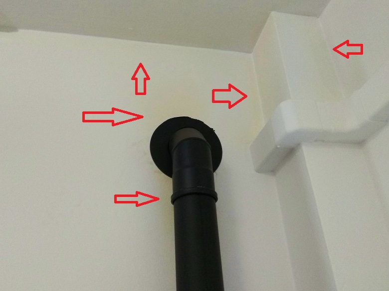

    Muy buenas pués me pregunto si es normal esto que os voy a comentar: Llevo utilizando la estufa de pellets desde mitad de noviembre (nunca antes hemos tenido ninguna), pues resulta que ahora nos estamos dando cuenta que alrededor del tubo de salida de humos se está manchando la pared de color marrón.
    1.- Es esto normal? Puede ser que no esté bien sellados los tubos con silicona o por las juntas?
    2.- Por la junta que está más arriba está también chorreando por el tubo una especie de líquido viscoso/pegajoso, pudiera ser resina o eso pienso, también sería normal?
    3.- Y ya por último decir también que cuando está encendida dentro de casa huele a leña quemada, esto último sí supongo que es normal, no?
    Os dejo una imagen para que veais que se va notando las tonalidades marrones con el resto de pared blanca.

    Ya que ha estado el viernes en casa el técnico me respondo yo mismo por si a alguien le interesa.
    1- NO, no es normal.
    2- Tampoco es normal.
    3- Tampoco debería de oler a nada.
    Todo ello ha sido por condensación y un mal montaje de instalación, me pusieron un tubo para salida de 80, horizontal y no era de doble pared, no tenía aislamiento, con lo cual se supone que estaba mal realizada. Ahora me han puesto un tubo aislado de doble pared e instalado verticalmente, esperemos que ahora vaya todo bien, ya os iré informando dentro de unos días ya que así dejo tiempo para ver como fluctua todo.
