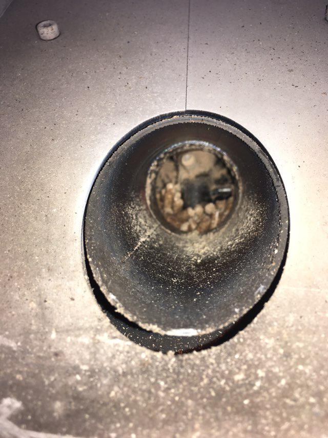

Recien acabo de instalar hace 2 semanas una estufa de pellets comprada en Leroy. Es una "Eider Biomasa Watt 8kw".
Se que no os convence comprar estas cosas en un gran almacen, pero la he instalado en una pequeña casa de montaña, en la cual apenas paso algun fin de semana. La puesta en marcha la realice yo mismo (si, lo se, esto tampoco os gusta, pero no voy a llevar un tecnico en un todoterreno 30min por pistas de montaña) con lo cual pase de la garantia. La instalacion es bastante simple, de la estufa sale la salida de gases directamente al exterior en horizontal unos 40cm y luego tengo puesta una "T", y despues un metro de tubo vertical con su sombrerete. La estufa lleva usadas unas 20 horas de uso. Quema bien los pellets, y la ceniza que deja es limpia. Estoy usando los Pellets de ribpellet.
No os voy a pedir los parametros, ya que me e leido el foro de arriba abajo, y si os hago una pregunta, es porque no encontre nada sobre esto.
La pregunta es, una vez encendida, la llama es bastante inestable, parece un soplete, como de repente parece que casi se apaga, y a los 20 segundos esta en modo soplete de nuevo. He tratado de bajar la extraccion de los gases para que no queme tan deprisa los pellets, pero cuando parece que empieza a ir mejor y lleva unos minutos estable, empieza parecer que se apaga, y de repente soplete de nuevo. me da la sensacion que mas que configuracion de los parametros, es por los pellets, ya que hay algunos de 0.5cm, como que hay de 3cm y claro, si hago un test de 10 minutos, se ve que en una tanda tira dos pequeñitos, y en la siguiente tira 6 de golpe. Con lo cual, que me decis, afinando parametros creeis que conseguiria algo, o me recomendais probar con otro pellet?
Re: Duda con mi estufa recien instalada
Buenas, mira a ver cada cuánto tiempo hace la limpieza , alomejor la tienes cada 10 min y es cuando coincide esa bajada de llama, por que cuando limpia , casi se apaga. Y si no, prueba unos sacos de otros pellet a ver.
Gracias por la rapida respuesta. La tengo puesta en 30 min, tal cual viene de serie. Probare con otro tipo de pellet aber si mejora, y os informare por si le sirve a alguien.
Al final cre que se porque es. Al realizar el test de 10 minutos, me e tumbado en el suelo y me e puesto a mirar por el agujero por donde caen los pellets. Creo, que es un problema de diseño del tornillo sinfin. A mi entender, los pellets van subiendo apelotonados, y en una tanda tal vez cae alguno, en la siguiente otro, y de repente cae uno que estaba en mala postura y caen media docena de golpe. Yo creo que esto en fabricacion se solucionaba con un sinfin con mayor diametro.
