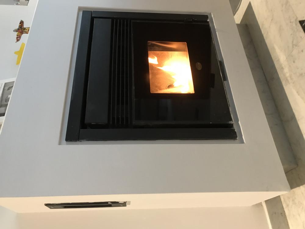

Hola a todos,
Tengo un insert de 7,5Kw de Eva Calor. Me encanta, funciona muy bien, pero... tiene programada una temperatura de seguridad de 41º a partir de la cual, entra en modo Eco (bajo consumo). El problema es que la sonda de temperatura está en el interior del espacio donde está colocado el insert, es decir, no está en la habitación donde debería medir la temperatura. Lo que ocurre es que a pocos centímetros de esa sonda está el tubo de escape de humos, que se pone a 90º, en un espacio cerrado (antígua chimenea de mi salón), por lo que los 41º se alcanzan a los pocos minutos de encender el insert. Conclusión, siempre está funcionando en modo ahorro de energía (eco) y por tanto, no a su régimen óptimo para calentar la estancia (mi saón).
¿Os ha pasado a alguno/a este problema?
¿Hay forma de cambiar ese parámetro de seguridad (en el manual de usuario no lo he visto)?
O mejor, ¿hay forma de instalar una sonda termostática en el relé adecuado que conecte con un termostato remoto de forma inalámbrica?
Adjunto foto del modelo.
Archivo adjunto 17833
Muchas gracias.

Saca la sonda de donde está y lo tienes solucionado.

Hola frettor, estoy contigo en que funciona muy bien aunque la mía allessio de 12 kw podría mejorar si pudiese modificar algunos parámetros que de momento no puedo.
Cierto que al llegar a 39-40° baja de potencia, yo lo solucioné poniendola en potencia II de 5 así nunca llega aunque a veces se acerca a esa temperatura.
Si no me equivoco el vulvo que hay pegado a la tolva, lado izqdo junto a la salida de gases es del termostato de seguridad, ya sabes ese que tiene un pulsador para rearme como las calderas de gasoil.
En todo caso si crees que es eso yo probaría a cambiarle de ubicación pero en mi opinión 40° es mucha temperatura para una estancia habitable.

Repito: Saca la sonda de donde la tienes ubicada en el interior y veras como lee la temperatura ambiente perfectamente.
Es un insert Cerino.
Va de maravilla (si está bien instalado y regulado).
