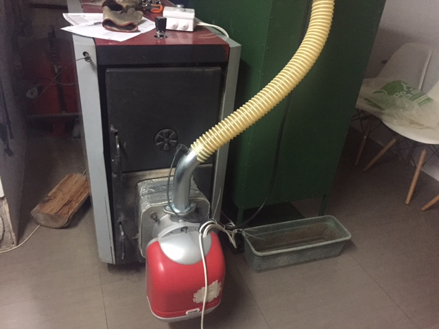

Tratare de explicarme lo mejor posible. Basicamente Genero una enorme cantidad de carbón y cenizas. Conversando con amigos que también tiene caldera a pellets me dicen que es un exceso lo que genero. No quiero saltar a conclusiones por los que les presento la mayor cantidad de información a ver si me pueden ayudar.
La caldera era usada anteriormente con leña,y con muy buenos resultados. Este año decidí cambiarme a pellets y quedó como se ve en la foto.

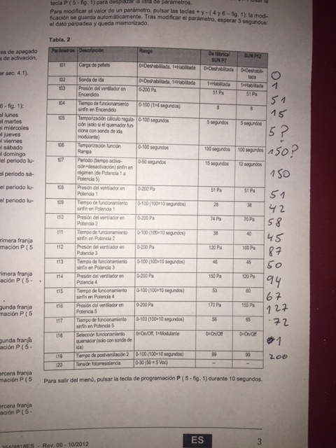

Esta funcionando bien en general. los parámetros que uso son estos:
Archivo adjunto 16803
A todo esto, no se lo que es t05 ni t06.

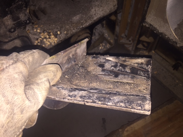

En el cenicero se me esta formando costras permanentemente. Lo tengo que limpiar cada dos días o no vuelve a prender y me da error A01.
Archivo adjunto 16804
Este problema se presenta mucho más si uso el quemador en potencia 3 y para arriba.

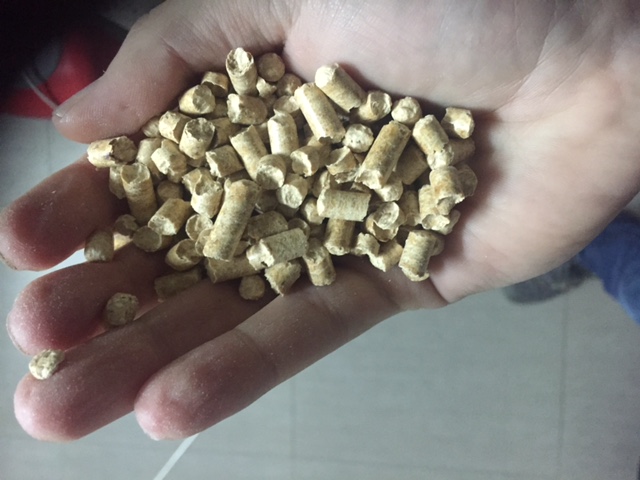

El pellet que uso es de lo mejor que se puede encontrar en mi zona.
