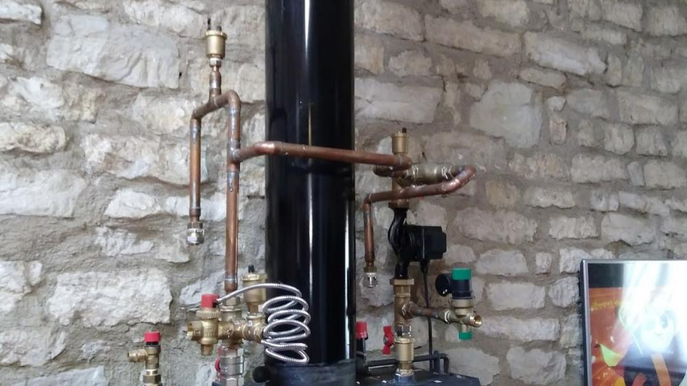

Buenos dias;
Pongo esto, si no le molesta a los moderadores a parte de mi hilo de la instalacion, que lo leera mas gente y me podran aconsejar, tengo actualmente hecho esto de mi termochimenea, que aun no he llegado a encender, hecho en cobre de 22mm soldado con estaño al cobre. Escapa a mis posibilidades la soldadura fuerte, ha de ser con blanda, he leido que teoricamente las tuberias soldadas asi aguantan de 10 a 18 bares y se supone que saltaria antes cualquiera de los 3 sistemas de seguridad que tiene, de presion, valvula de descarga por temperatura o aviso acustico de la centralita que voy a montar.
Archivo adjunto 16793
Estoy por repetirlo en mas grosor, pero he visto multitud de instalaciones en internet, que usan mas o menos el mismo grosor y soldado con estaño, mi vieja caldera Roca L20, los lleva algun tramo de cobre y esta hecho asi y funciona bien, aunque ponerla de ejemplo, que solo lleva una valvula de seguridad, igual no es adecuado.
Que opinais? es por no gastarme 60 euros en cobre, pudiendo ser que valga con eso, mas el consiguiente trabajo.
Os pongo un ejemplo, con mi misma chimenea y todo:
http://www.instalacionesfontaneriahp...-calefactoras/
Aunque esta tiene caldera de gasoil en paralelo, la mia solo es la chimenea.
Saludos y gracias anticipadas.

Nada, ya podeis cerrar el hilo si quereis, esta montado en 22 y durante la prueba de 5 horas, no ha dado problemas.
