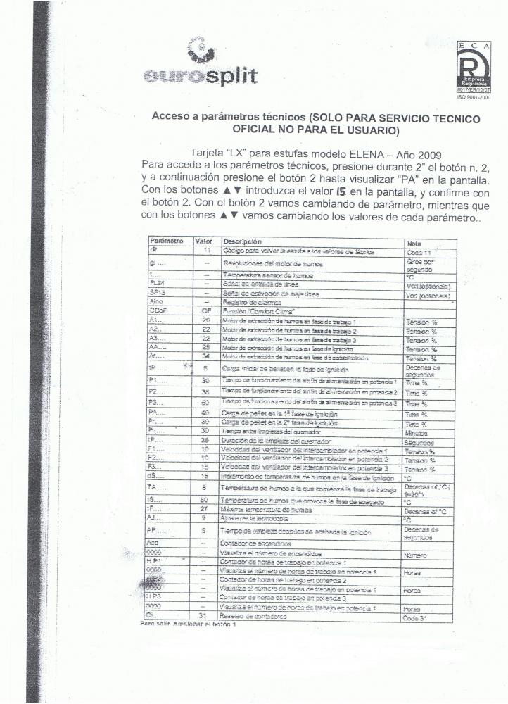

Archivo adjunto 16146hola envio parámetros estufa ELENA tarjeta LX Año 2009 Eurosplit
perdona podrias adjuntar otra vez la imagen no consigo descifrala
