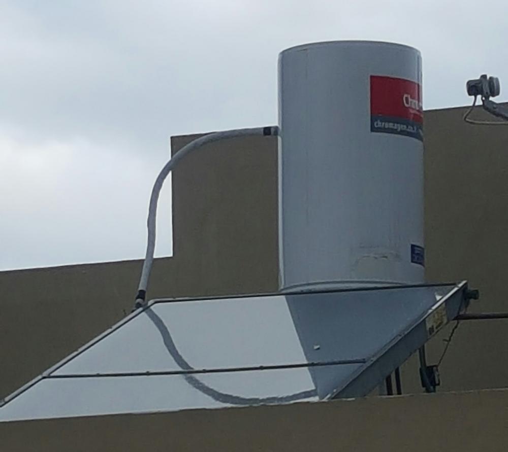

Estimados Antonio y Dasolclima,
Creo que una imagen vale mas que mi palabras:
Archivo adjunto 16007
El dispositivo es como sigue. El colector solar tiene dos conexiones. Una en la parte superior de color blanco en este caso que va a la parte superior del tanque que veis en la foto. Es la entrada de agua caliente. La otra sale de la parte inferior del tanque y va a la parte inferior del colector solar. El liquido que se mueve siempre es el agua. No hay un intercambiador de calor en el interior del deposito. El agua se mueve por termosifon. No hay liquido como el etilenglicol, yo mismo instale el sistema este verano. Es muy sencillo. En la parte inferior tambien se mete dentro del tanque una resistencia que se activa para calentar el agua en caso de no haber sol (como en los depositos de agua caliente de toda la vida).
El deposito tiene debajo solo tres tubos:
1. Entrada de agua nueva fria
2. Salida de agua hacia el colector fria (recirculacion).
3. Salida de agua caliente hacia la casa ( este tubo esta a la misma altura dentro del deposito que la entrada de agua caliente desde el colector solar).
Se que en terminos de eficiencia usar sistemas de circuito cerrado con serpentin es mejor, o incluso tubos de vacio en el colector solar, pero aqui (donde vivo es lo comun y mas economico).

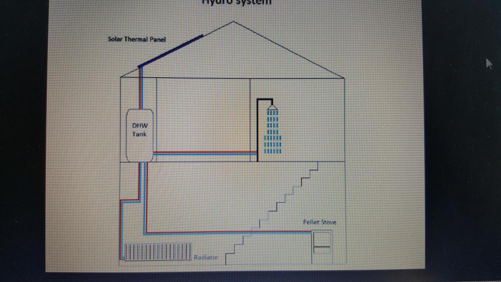

La idea es esta que he encontrado en internet:
Archivo adjunto 16008
Entonces, si el sistema funciona de esta forma con solo agua del grifo, y usamos una hidro estufa de pellets, se puede tal vez conectar como sigue usando valvulas de tres vias:
1.De la salida del tanque de agua fria hacia el colector poner con una valvula de tres vias dos salidas: Una hacia el colector (caso verano) Una hacia la hidro estufa (caso invierno).
2. De la entrada al tanque de agua caliente, usar una valvula de tres vias para seleccionar: si el agua viene del colector solar (caso verano) o de la hidro estufa (caso invierno).
En la foto que os pongo que he encontrado en internet se ve un tanque DHW que dispone de entradas para el colector solar y la estufa de pellets, este no es mi caso ya que el tanque solo tiene 4 conexiones como os he descrito.
En el caso invierno, la estufa calentara el agua que subira al tanque y se recirculara hasta que la temperatura sea adecuada. Simultaneamente creo que estas hidro estufas llevan un ventilador que sacan aire caliente para la estancia, esa creo que sera al forma de disipar calor una vez el tanque de agua este a la temperatura consigna. No se si estas hidro estufas tienen dos termostatos, uno para el agua y otro para la estancia. Instalar radiadores no es una opcion economica y estetica, tendria que tirar tubos por todo el chalet y ya disponemos de aire acondicionado en cada estancia que se puede usar como calefaccion.
La idea es encender la hidro estufa sobre las 5.30h y que todo se vaya calentando poco a poco hasta las 22h que pararemos la estufa.
En fin, espero no aburriros con mis ideas. Desde que las he descubierto he encontrado muchas aplicaciones en casa ademas de calentar el salon y antes de adquirir una estoy contemplando todas las posibilidades que dan.
Muchas gracias por vuestro tiempo y saludos,
Pardillor
