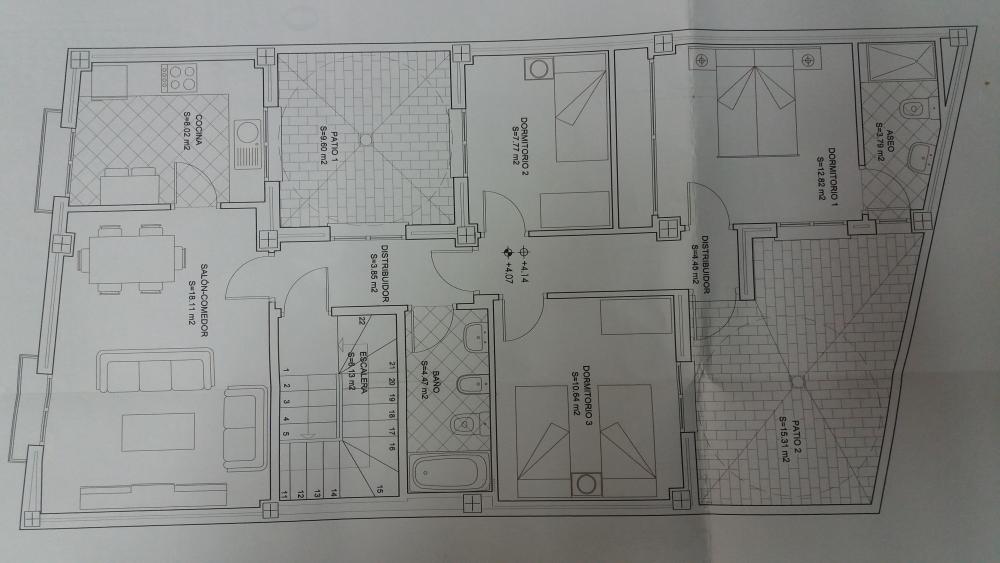

Archivo adjunto 15508esta seria la distribucion y seria ponerla en el pasillo frente de la puerta del baño en la pared del patio 1 para sacar x ahí los humos y tengo duda si me llegaría a todas partes.agradeceria opiniones un saludo
Hola. Yo tengo una de 10 kw que me calienta todo el piso, que es de 65 m2. Yo la tengo en una pared del salón orientada hacia el pasillo, del que salen el resto de habitaciones. Es una distribución parecida a tu piso pero imagínate que el pasillo lo tuvieras por la parte de abajo del plano, frente a la esquina inferior del salón. Yo, como te digo, caliento perfectamente todo el piso. Ahora bien, la distribución del tuyo es más compleja pues tienes más habitaciones y mayor distancia entre los extremos del inmueble. Desde mi punto de vista estaría perfecta en la pared del patio 2 y orientada hacia el pasillo. De esta forma el aire se distribuirá mejor, aunque en la zona del salón y la cocina, que es la zona donde más tiempo solemos pasar, llegaría menos calor. No tienes opción de poner una hidroestufa o una canalizable? Porque creo que en tu caso necesitas un poco más de potencia pues no es solo la superficie a calefactor sino la distribución de esa superficie.
PD: En cuanto a la marca es como cualquier otra, cuestión de suerte.
Gracias x tu explicacion ante todo.y referente alos radiadores no tengo la preinstalacion y ya está la casa terminada incluso viviendo en ella hace 5 años no se si podría hacerla ya k en la planta baja es un local mío y sacar los tubos al local y hacer x ahí la instalación.y referente a lo canalizable en la tienda de ecoforest no me lo recomendaron xk decían k al tener tanta distancia saldría el aire ya frío y no me lo aconsejaban.asín k no se la verdad x eso he pedido opinión x Aki.saludos

buenas gente al final me he pedido la Bolonia ya que la cies esta descatalogada estoy ala espera de que me llege.mi pregunta ahora es si me merece la pena poner 1.5mts de tubo visto por dentro de la casa para aprovechar la calor ya que coje temperatura o sacarlo directamente desde detrás de la maquina ala calle que en estética quedara la maquina mas bonita sin que se vea ningún tubo x dentro de la casa.nose realmente que hacer.gracias y saludos.
Sácala si puedes

Buenas mi resultado con la cies lo explicó brevemente.de primeras empese a ponerla de 7a11 de la mañana y de 4a11 de la noche y el resultado k la vivienda no me pasaba de 18 19 grados ya k las horas k estaba apagada me bajaba mucho los grados.luego ley xaki k gente k tenía las estufas 18 o 20 horas andando.asín k decidí probar asín y en vez de apagarla la dejo a mínima potencia y luego vuelvo a subir de potencia y el resultado es k tengo la vivienda completa unos 21grados k para mi es buena temperatura ya k sin estufa anteriormente tenía habitaciones con 12 13 grasos.espero haberte resuelto alguna duda.saludos
