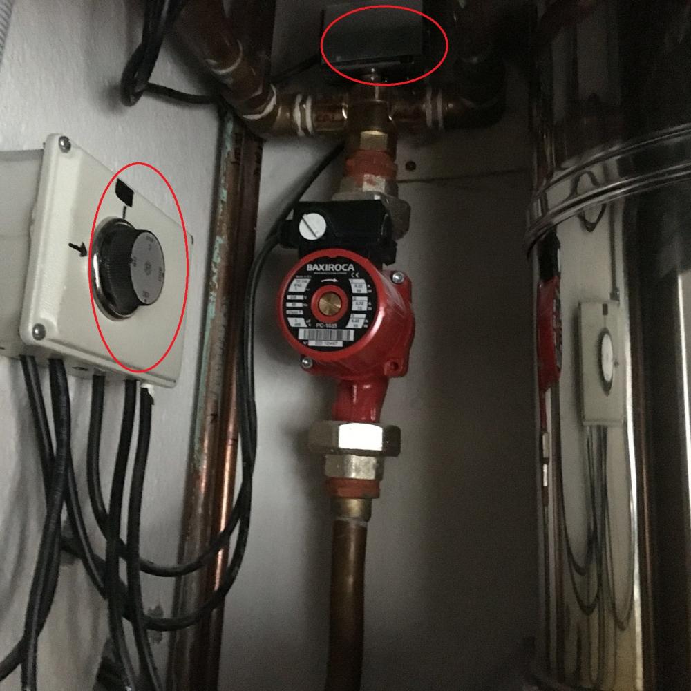

Tengo instalada una termo estufa de leña de vaso abierto Edilkaminen una segunda residencia desde hace 2 años. Aproximadamente unos 30/35 días de uso desde su instalación. Calienta circuito de radiadores y acs (aunque hay un termo electrico de apoyo).
Se me ha fundido (literal el plastico) la rosca de la izquierda, ver imagen, y la válvula de paso que distribuye a radiadores y termo (circulo superior). esto me ha provocado una concentración de calor en la propia estufa y se ma ha desbirdado el vaso, además de salir un chorro de vapor por un latiguillo que me dejaron en el tejado.
Vamos, un susto y, en mi opinión, que soy de letras, un peligro!
Yo voy al inslatador y le digo que no se me pueden estar fundiendo las roscas por calor, que están demasiado cerca -22cm de la bomba - y el me dice que están bien y que tiene que aguantar... es que hasta las clemas elde conexión eléctrica están fundidas...
Estoy desesperada porque los profesionales me dicen que etá bien y que es culpa del calor y yo tema salir un día ardiendo de casa...
Alguien me puede dar pistas o consejos? No se a quien acudir...
Archivo adjunto 14339

yo pediría una segunda opinión, porque aunque tu instalador te diga "que están bien y que tiene que aguantar...", evidentemente NO parece que este muy bien, y esta claro que NO ha aguantado...
De todas formas, a ver si te dan alguna pista aquí en el foro..., pero ya te digo, yo haría que lo mirase algún instalador que realmente controle la instalación de biomasa...

Hola. Solo tiene 30 dias desde su instalacion deberia de ser el propio instalador el que te lo mire y resuelva. Si es culpa suya se deberia de hacer cargo ya que estara en garantia... insiste...

Las conexiones fundidas de dentro de la caja, están negras (suponiendo que el plástico sea blanco), ¿o solo derretidas?

No entiendo bien si lleva instalada dos años y un uso de 30/35 dias o en la vivienda que tienes de hace 2 años tienes la estufa con 30/35 dias de funcionamiento.
Si solo lleva 30/35 dias como te han dicho es garantia del instalador, pues incluso si llevase 2 años o mas, cuando instalamos algo somos "responsables" por haberla realizado y en cierto modo esa instalacion es "nuestra".
Por lo que explicas la caldera coge mucho calor, puede ser debido a muchos factores, demasiada potencia para los radiadores que tengas, que el conexionado electrico este mal realizado, circulador o valvula de 3 vias agarrotada, instalacion hidrahulica no correctamente realizada.
Lo que no es normal que te salga vapor por el sobrante del vaso de expansion, pues por lo que dices sospecho que no tiene valvula de descarga termica.
Tampco es normal la respuesta del instalador "que tiene que aguantar" "que es culpa del calor". No son logicas ni acordes a una respuesta profesional.
Si pudieras poner mas fotos asi como datos de potencia de la estufa, radiadores etc tal vez te podamos dar algo de claridad.

La estufa lleva instalada 2 años y 3 meses pero días de uso no tendrá más de 30 o 35.
Lo que se ha fundido en la caja es la rosca negra, que se ha bloqueado. La válvula de paso se ha fundido. Ha habido que cambiarla.
Las conexiones de la que hablo son clemas que están derrretidas (de verdad no hay clemas especiales para altas temperaturas??).
Total de la reparación 500€ más un montón de lana de roca para reducir el calors en los aparatos y más rejillas de ventilación... pero no me han modificaco nada de la disposión de la instalación.
Me encantaría tener una segunda opinión pero estoy hablando del Valle de Arán donde eres rehén de los pocos y cuestionables profesionales que hay. Y hay mucho corporativismo y poca responsabilidad. El resto de los datos y fotos los consigo y los subo.
Gracias de nuevo.
Re: Consejo a ignorante sobre termos estufa de leñas Edil Kamin
Cuando la estés usando, controla si la caja (ahora aislada) coge una temperatura anormalmente alta.
Si es así, que te revisen las conexiones que te han hecho dentro de esa caja, no tengas algo conectado como no debe.
