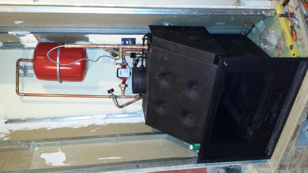

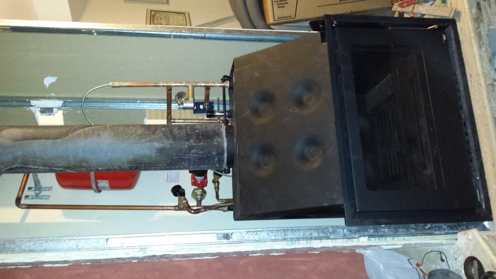

Lo primero de todo dar las gracias a toda la gente que participa en este foro. Llevo un par de meses leyendo mucho en el, ya que quería instalarme una hidrochimenea de leña y no me convencía mucho ni los presupuestos de fontaneros ni las explicaciones de como montarla. Después de dar muchas vueltas al tema por internet y leer mucho di con este foro y aquí ha sido donde más se aclararon mis ideas, tanto que al final me la he instalado yo mismo.
Tengo una casa de unos 175 metros cuadrados, 75 las 2 plantas y algo más de 25 la buhardilla la cual usamos más de trastero que otra cosa. La zona es muy fría en invierno y al ser un adosado esquinero el frio da más de lleno. Tengo calefacción de gas instalada pero si la usas como único recurso la verdad que se va mucho dinero para calentar. Cuando la compramos tenia instalado un insertable que ayudaba a calentar la casa pero solo la zona baja, por eso me anime a el tema de la hidroestufa.
Consultados 3 fontaneros la cosa pintaba mal. Uno directamente dijo que no me la montaba porque habría que poner muchas medidas de seguridad y los otros dos la montaban además de por un precio muy elevado limitándose al kit de roca que no lleva ninguna válvula de seguridad.
Total que para no liarme más, debido al buen precio que me dejaban la hidro baxi musa y los buenos resultados que me decían en el almacén que habían tenido otros clientes me anime a poner esa. El lugar donde la he instalado es en el mismo que tenia el insertable anterior, sacando las tuberias al jardín y llevándolas por ahí hasta la caldera de gas, lugar donde he realizado la conexión con la instalación.
La ida la he conectado directamente después de las electrovalvulas de la de gas, así puedo conectar la de leña sin encender la otra. He colocado unas antirretorno para que cuando ponga la de gas no me caliente la de leña, hasta ahí todo fácil. El retorno era más complicado porque una antirretorno no haría su función y retornaria agua de la de gas, así que opte por una válvula de 3 vías gestionada por el termómetro de inmersion, de manera que el circuito abierto queda sin corriente para la de leña por si fallara la luz y esta encendida y cuando está apagada le manda corriente y abre el de la caldera de gas.
El resto pues lo típico. Válvula de descarga térmica en la ida, purgador y termometro de inmersion y normal. Y en el retorno la anticondensados antes de la bomba, válvula de llenado automatico entre ambas, descarga por presión y vaso de expansión cerrado.
A pesar de no haber llegado el frio duro de otros años la hemos encendido varios días y es una pasada. Calientan los radiadores genial y toda la casa a la misma temperatura.
Re: Instalacion hidrochimenea leña baxi musa
Aunque no he cerrado con pladur todo porque prefería probarla antes bien os dejo unas fotos de la instalación. ..
Archivo adjunto 13733Archivo adjunto 13734
