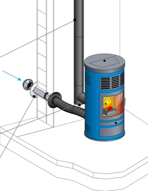

Si puedes unir la entrada de aire a la estufa con un tubo flexible y si tu estufa lo permite, no tendrás que preocuparte de entrada de aire en la habitación. Es una instalación llamada estanca

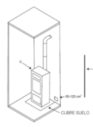

Si prefieres poner una entrada de aire con rejillas, existen modelos con cierre.
A 40 cm de la estufa esta bien. El manual indica una rejilla con dimensión de 80 a 120 cm^2
