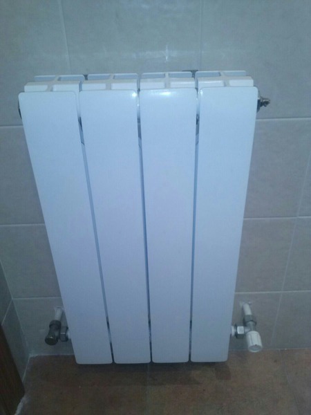

Hoy he vaciado un radiador y he sacado las dos tomas que lleva,en una va el detentor y en la otra la llave para cortar el paso del agua(las dos van en la parte baja del radiador)y en ninguno de los dos lados hay ninguna vaina¿Esto es normal?Si alguien me puede ayudar-.gracias.

Archivo adjunto 13551 Esta es la foto del radiador.
¿Es monotubo?A la izquierda de la foto esta el detentor y a la derecha la llave de paso ¿Es asi?
Re: Mejora en instalacion monotubo
Esa instalacion es bitubular, por lo tanto olvidate de lo que hemos comentado anteriormente.
Que problemas tienes, seguramente que la bomba es insuficiente, y no tienes una buena regulacion de detentores.

Perdon pero yo creia que la instalacion bitubo tenia un tubo inferior y otro superior.La instalacion tiene dos bombas(una para cada planta)y cada bomba tiene tres velocidades¿lo mejor seria poner las dos bombas al maximo?¿Como regulo los detentores?Muchas gracias

Vamos a ver, todo puedo ocurrir, a saberse los artistas que han entrado en cada casa. No tiene por que ser asi, pero te hago una pregunta.
¿Si cortas un radiador se queda todo el circuito frio?, si es afirmativa la respuesta es un monotubo chapucero, pero eso seguro que no habra ocurrido.
Lo de colocar el tubo de la ida en la parte superior, aumenta un poco el rendimiento del radiador, pero el colocarla en la parte inferior tiene la ventaja que es mas dificil de equivocarte a la hora de hacer la instalacion, por eso la gran mayoria de instaladores la hacen asi.
El tener dos bombas conectadas al mismo tubo pudiera resultar en que una bomba puede estar robando fuerza a la otra, a no ser que se hiciera un colector de compensación. Pero primero prueba a hacer lo siguiente.
Cierra todos los detentores de la casa, normalmente con un destornillador plano o una llave allen, y pon a funcionar las dos bombas, comienzas por el radiador mas cercano a la bomba y abres poco a poco, con cuartos de vuelta, esperas un poquito tocas la otra llave mientras realizas la operacion y cuando sientas calor, pasas al siguiente radiador, y asi hasta llegar al final del circuito, que por norma vas a tener que abrirlo del todo.
La logica indica que el primero es casi cerrado del todo con un cuarto de vuelta es suficiciente y al siguiente un poco mas abierto pero casi cerrado y al siguiente tambien.
La planta de abajo debera de estar mas cerrada que la planta de arriba, y asi hasta que llegues a hacer que todos los radiadores calientes mas o menos igual.
