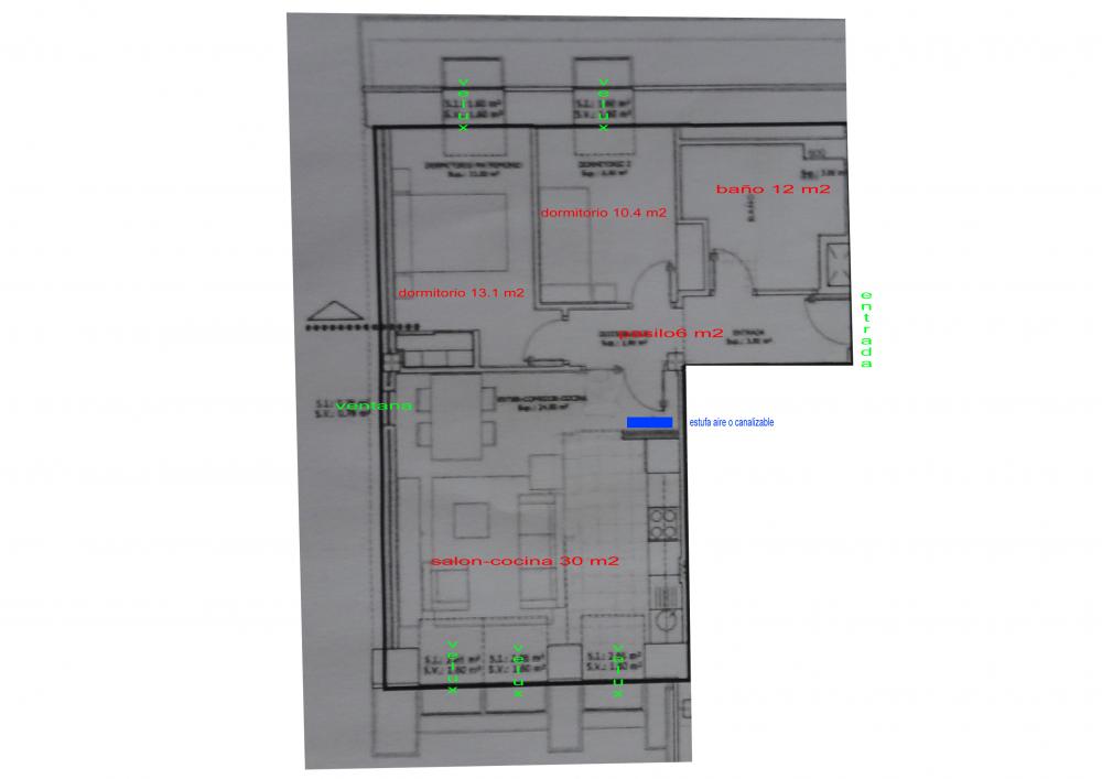

Hola, os cuento mi situación. Ya soy usuario de biomasa con una hidroestufa, tank in tank y evidentemente radiadores de agua en mi vivienda habitual y estoy enormemente contento pero el caso es que tengo una segunda vivienda a la cual quería montar un sistema de calefacción para usar solo el fin de semana. La idea inicial era la bomba de calor inverter pensando en el verano pero eso se va de madre hablando de dinero entonces fue cuando retome la idea del pellets. El piso en cuestión es un atico de 70m2, con techos de 2.5 solo mitad dado que luego baja con el tejado a los dos lados del pasillo. Cuenta con el certificado energético y las ventanas son velux con climalit todas menos una que es pvc o eso creo también con climalit. La idea era entonces colocar la estufa en el salón cocina hacia pasillo y habitaciones e intentar que calentase toda la vivienda pero no se si esto funcionará. No pido tener 24 grados en todo el piso pero si poder estar cómodo. Qué opinión me dais? Conseguiré dicho fin solo con la estufa? Os adjunto plano de la vivienda para que veáis situación de habitaciones y donde pretendo poner la estufa. La estufa estaría orienteada hacia pasillo, habitaciones y baños apoyada al tabique que se ve. otra cuestión, que potencia me recomendáis? Muchas gracias.
