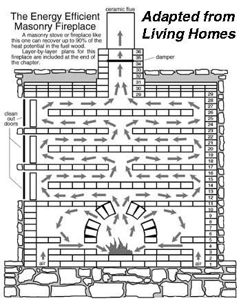

La principal diferencia es esta:
Archivo adjunto 12471
El humo calienta los ladrillos a base de dar mil vueltas antes de irse por la chimenea. Una vez caliente aguanta mucho.
Archivo adjunto 12472
El humo se va por la chimenea enseguida... por mucho ladrillo que pongas el humo se va!

Las diferencias las conozco, tengo un tubo de salida de humos de más de 6 metros de altura, haciendo estilo rusa a no ser que pusiera en la salida de humos un aspirador iba a tener problemas.
En cuanto a lo de forrarla es para que el hogar ceda a los refractarios y estos al ambiente, aunque está claro que la mayoria del calor saldria por el cristal.
Sin embargo no estais teniendo en cuenta que tengo suelo radiante y nunca se apaga. Se puede bajar la temperatura, pero desde que se manda bajar hasta que comienza a bajar un solo grado puede tardar 1 hora.
El tema de la chimenea es decorativo y funcional en casos de holeadas de frio.
El tema de usar el aire caliente para calentar el propio salón, aunque no la descarto vuelvo a repetir que no quiero poner ventilacion forzada. Soy algo alergico al polvo y sobre todo a ciertos polenes con lo que poner algo que puede acumular polvo-polen y luego que lo suelte de golpe es querer ponerme malo.
