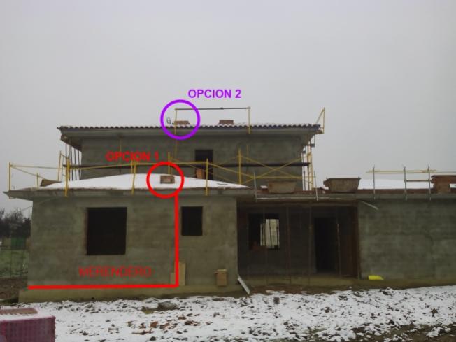

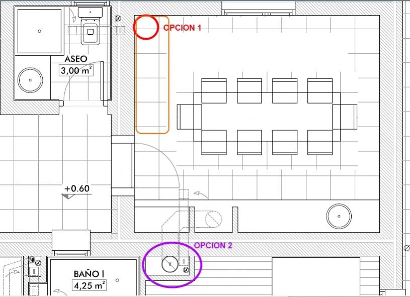

En la casa que estoy construyendo, tengo un merendero.
En dicho merendero quiero hacer una chimenea de inercia térmica, para calentar la estancia y tb para usarla posiblemente como horno en ocasiones puntuales.
Para haceros una idea, estos son los planos.
Archivo adjunto 12023Archivo adjunto 12021
Como podeis observar en el plano, inicialmente la chimenea estaba en la pared de la parte abajo, y subia por la OPCION 2.
En realidad quiero ponerla en la zona demarcada con un rectangulo naranja, con lo que para poder subir por el tubo (morado) opcion 2, tendría que hacer un angulo desde la chimenea para pasar por encima de la puerta y que saliera por ese tubo.
Por la posición en la que esta, es más lógico pensar en usar la salida de aire llamada Opcion 1 (rojo).
Ahora bien, suponiendo que se use esta opción y teniendo en cuenta que la parte mas alta de salida de humos estará a unos 3,5-4m + o -, considerais que podria haber algun problema de tiro?

Por cierto esta al Norte, el merendero.
A ver si me podeis orientar un poco.
