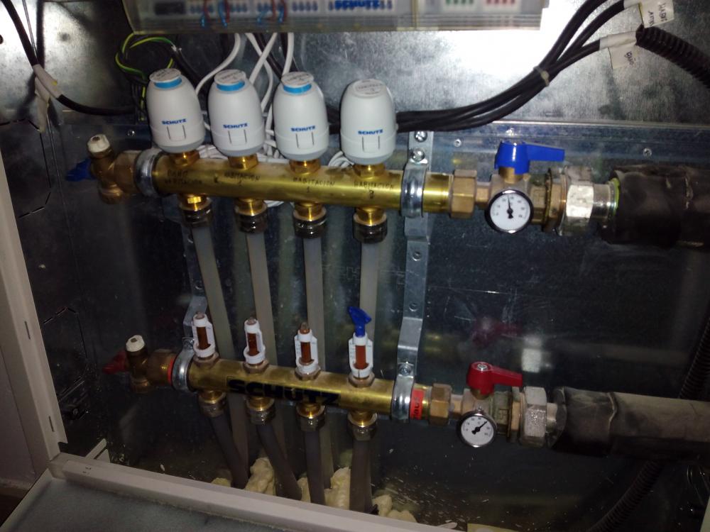

Os presento las 3 cajas que están repartidas las conexiones del suelo radiante.
Caja 1:
Archivo adjunto 11935
Temperaturas: 32ºC salida, 40ºC entrada
Caudalímetros: Entre 2 y 4 litros minuto. Influye si están todos demandando o hay algunos que están parados.
Lavadero: Termostato apagado. 0 litros/minuto
Comedor: (3 circuitos) --> 2 l/min
Cocina: 4l/min
Pasillo: 3l/min*
* Al momento de hacer la foto, me he dado cuenta que había 2 caudalímetros a 0l/minuto estando el circuito abierto. He cogido la tuerca azul que se ve en la foto los he girado un poco, activandose los caudalímetros. ¿se estropean/traban estos cacharros? Ya decía yo que estos días hacía un pelín de frio por el pasillo :confused:

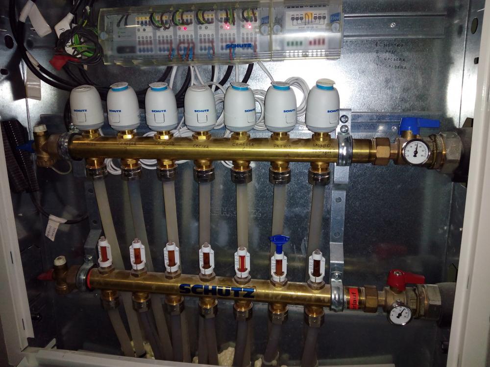

Caja 2:
Archivo adjunto 11936
Temperaturas: 26ºC salida, 39ºC entrada
Caudalímetros: Aprox. a 2 l/min
*He aprovechado para subir el caudal a uno de ellos que estaba en 1.

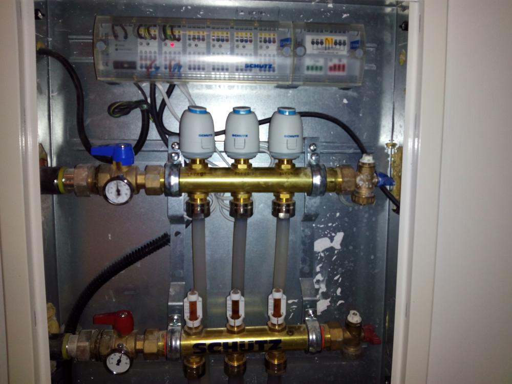

Caja 3:
Archivo adjunto 11937
Temperaturas: 29ºC salida, 34ºC entrada
Caudalímetros: Aprox. a 3 l/min
A todo esto, ¿Cual es el caudal recomendado en suelo radiante? ¿veis la instalación correcta?

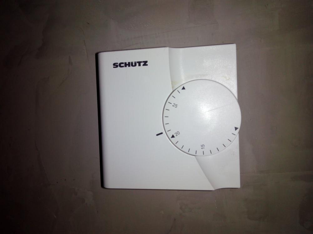

Aprovecho para adjuntar foto del "termostato". Hay uno en cada habitación. Según la web de Schütz, es un "módulo control varimético de habitación". A cada una de las carchofas blancas que veis en las anteriores fotos las menciona como "actuador varimético".
¿Se pueden substituir estos termostatos por unos de digitales más precisos?

Los caudalimetros de pueden estropear.
El caudal es diferente para cada habitacion.No hay caudal recomendado.En funcion de la potencia necesaria para cada habitacion sale el caudal.
Se pueden substituir con cualquier modelo de termostato.

No,la respuesta era para la otra pregunta del mensaje. Los termostatos pueden ser cualquiera.
Los caudalimetros tienen que estar en los circuitos de suelo radiante.Es imprescindible.

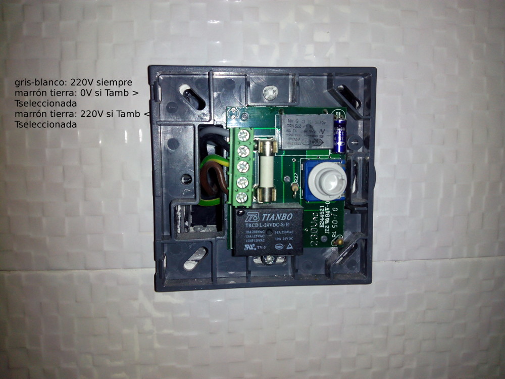

Hola:
Retomo este tema, porque sigo interesado en cambiar el termostato. Pregunté precios de termostatos digitales de la misma marca que la foto del analógico, pero me piden muchísima pasta (120€ c/u).
He desmontado el termostato, y he visto que llegan 4 hilos. He medido tensiones y el funcionamiento me parece bastante sencillo.
Por un lado, en el gris-negro hay tensión siempre (220V), y el marrón suelto respecto la masa tiene esa misma tensión o no en función a si el termostato está encendido o no.
¿Sabéis de termostatos digitales que pudieran suplir estos que os detallo? "clones", ya que cambiarlo a digital de la misma marca sale por un pico........:leer:

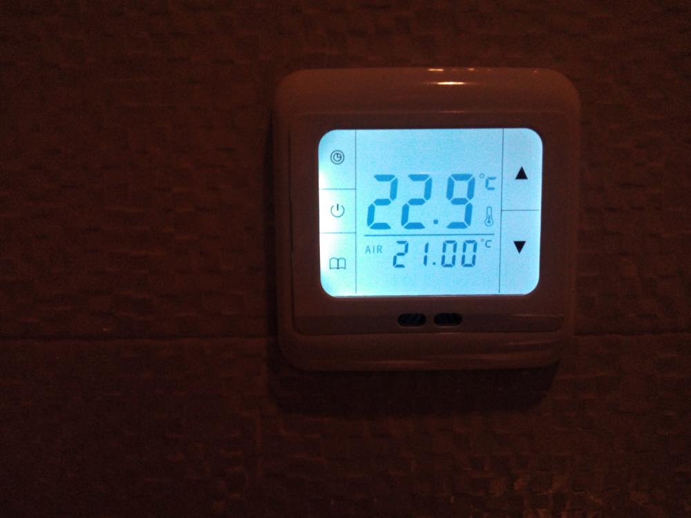

Re: cajas conexionado suelo radiante
Hola:
Os adjunto como ha quedado el cambio de termostato......funciona perfecto. Permite "partir el día" en 6 y programar la temperatura deseade en cada uno de los tramos.
Ahora por fin podré parar la calefacción a las 11 de la noche y dejarla a 18ºC de manera independiente en cada una de las habitaciones.
