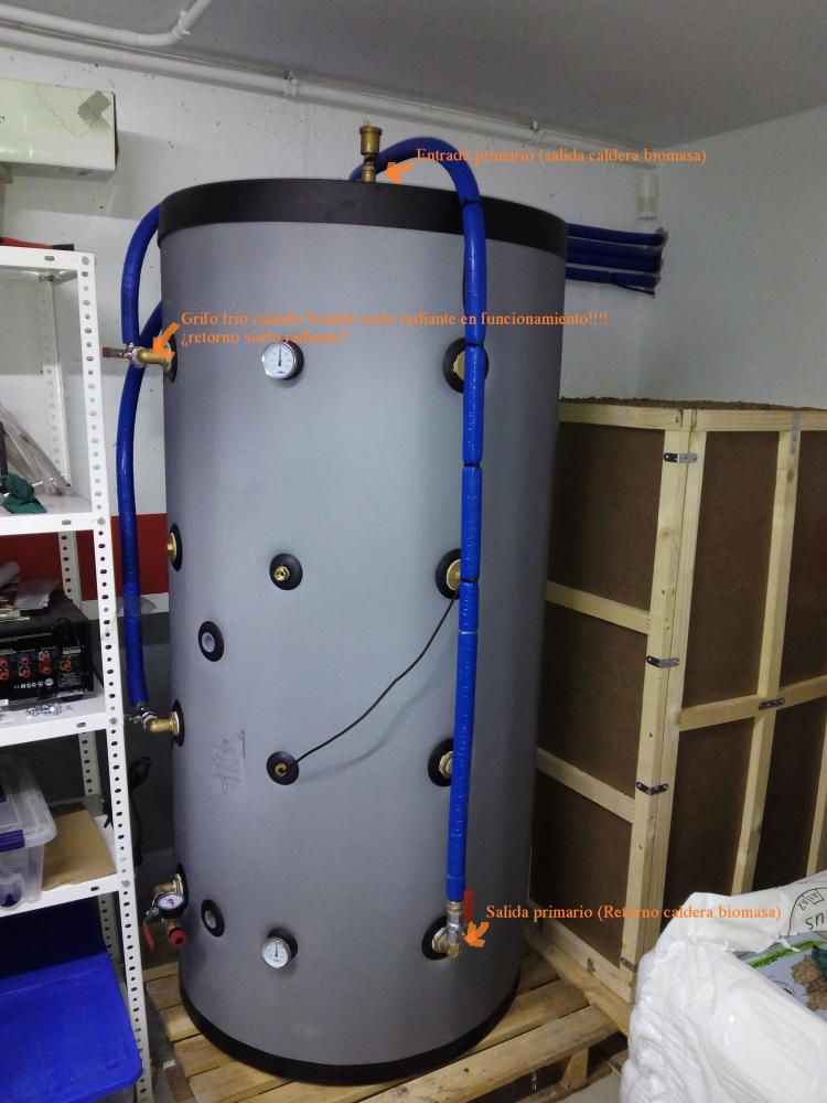

Hola:
Tengo la duda de si los circuitos primario y secundario del depósito de inercia están bien instalados. Así como en el circuito primario (caldera biomasa) entra el agua caliente por arriba y el retorno a la caldera es por debajo, en el circuito secundario (caldera gasoil que alimenta un suelo radiante) no lo tengo claro, el agua parece que entra por arriba y sale por debajo.....
Lo digo porque cuando la bomba del suelo radiante está funcionando, la griferia superior se enfría; signo inequivoco que le está entrando agua fria por la parte superior al depósito de inercia.
Una imagen vale más que mil palabras:
Archivo adjunto 11842
El depósito es de 500 litros.......por cierto, ¿qué tamaño del vaso de expansión recomendáis para un depósito de este tamaño?
Saludos,
Francesc.

Intentaré preguntarlo de otra manera, a ver si alguien me puede ayudar: :leer:
El retorno del suelo radiante (agua fría) ha de estar conectado en un nivel inferior a la salida de suelo radiante (agua caliente), ¿no?

Hola:
La caldera ataca a la inercia por arriba siempre.
El suelo radiante se alimenta tambien por arriba y retorna por abajo. Aunque sea suelo radiante no tiene ningún sentido alimentar el suelo por la parte baja. He visto instalaciones con la alimentación del suelo radiante por la parte baja. Y lo que me han argumentado es que lo hacen para que coja el agua menos caliente para el suelo radiante. El agua en el interior del DI se mezcla, no hace laminación correcta y obliga a la caldera a arrancar más veces de la cuenta para subir pocos grados el DI. Los beneficios de un DI se van al traste con más arrancadas de caldera.
No se puede ver, pero suponemos que el cuadro de regulación del suelo radiante es efectivo y hace la mezcla para impulsar el fluido a una temperatura correcta para el suelo radiante. Independientemente de la temperatura de salida del DI
Lo que no veo claro es como se hace la maniobra de carga del DI. Solo veo una sonda a un tercio de la parte baja. PAra que sea totalmente efectiva estas maniobra ha de tener una sonda (o termostato) arriba y otro abajo (de arranque y de paro de carga del DI), para hacer las menos arrancadas posibles de la caldera y sin perder eficacia. La maniobra de carga del DI deberia ser, por ejemplo:
-arranque: cuando la temperatura ARRIBA del depósito llegue a los 55-60º, independientemente de la temperatura abajo (el suelo se alimenta por arriba).
-Paro: cuando la temperatura del depósito ABAJO llegue a los 70-75º. Con lo que arriba puede estar entre 80-85º (ya se ocupará el cuadro de control del suelo en bajarlo con la mezcla del retorno del suelo)
Esto se hace con unos termostatos (o sondas, según equipos) que trabajan en cascada. El arranque de la caldera se optimiza en los menos arranques posibles con esa inercia (que tampoco es muy sobrada, por cierto).
Sin hacer muchos números previos, el vaso de expansión como míinimo el 10% del volumen total.

Gracias company!!
Ahora me queda claro que he de pedir que me "giren" las mangeras y el retorno sea por la parte inferior. Ahora me queda claro, que la estratificación de las aguas no es correcta.
Respecto a las sondas, lo miraré, aunque no me preocupa mucho. La caldera de biomasa "únicamente" ha de calentar el agua del depósito. Actualmente la caldera biomasa modula perfectamente desde las 5 hasta las 24h. Está encendida en todo momento y se para únicamente cada 4h a autolimpiarse. A las 24h se me para la calefacción hasta el día siguiente.

Mangueras giradas: :icon_biggrin:
Ahora el retorno entra por debajo y ya observo un diferencial de temperatura mayor entre la parte superior e inferior del depósito.
