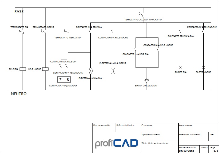

Hola tengo dudas si cambiar mi quemador SUN P7 instalado en una caldera Roca L30, por una caldera. Mis dudas es si gastaría menos pellet.
Tengo un piso de 135 metros cuadrados, tengo dos circuitos controlados por cronotermostatos. La instalación la tengo así:
Archivo adjunto 11504
La temperatura de la zona de dia es de 22 grados de 7 a 21 y 19 por la noche y la zona de noche esta a 21 grados de dia y de noche.
Mi gasto es de unos 3000-3500 kilos al año. Depende de el frío que haga en el invierno.
Mi duda es si cambiar a una caldera y ahorra en gasto de pellet, mantenimento, limpieza, etc...
¿podría hacerle alguna mejora a mi sistema?
Disculpar si estuviese el tema duplicado.

buenas tardes lumpiaque,yo tengo las dos cosas ,yna caldera que puedo quemar de todo y una caldera ferroli con quemador sun p7.
a ver si te puedo ayudar , cuando hace poco frio la caldera con el sun p7 es mas economica , porque esta casi siempre parada.
pero cuando entra el invierno de lleno la caldera de biomasa que solo arranca una vez , luego se queda en modo brasero casi apagada,es bastante mejor puedo quemar casi cualquier cosa, y lo que pueda gastar mas en biomasa lo ahorro en arranques y paradas.
