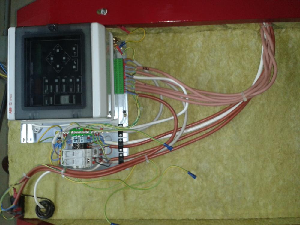

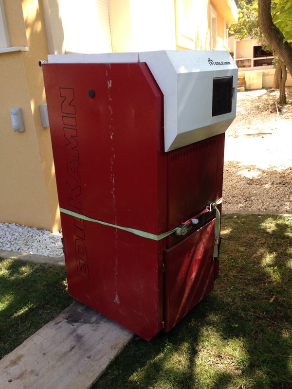

Pues veréis, he comprado una estufa Edilkamin EK29 de segunda mano, y he tenido que recojerla del domicilio del que la vendía. Se la he comprado a una persona que le construyeron un silo utilizando una habitación, y ha tenido muchos problemas con el silo: no le caía el pellet y se quedaba en modo volcán... Total, que el hombre se ha desecho del sistema completo.
Archivo adjunto 11143

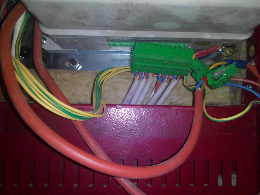

Sacaron la caldera, y en el transporte a mi casa, cuando estábamos a excasos 20 metros de su hubicación final, se nos calló escaleras abajo resbalando por una tabla sobre la que lo habíamos puesto. Con tan mala suerte que arrancó la centralita y destrozó los dos relés que tiene a su izquierda. Los relés en principio no les ha pasado nada más que daños estéticos: parecen estar bien. El problema es el conector inferior de la centralita, que es un conector de muchos pines, y se ha partido en tres. Se sigue pudiendo meter en su sitio, pero no se en que orden van.
Archivo adjunto 11144Archivo adjunto 11145
Podríais ayudarme? Me valdría una foto de álguien que tuviese la misma caldera, o algún manual de instrucciones que traiga la descripcción de las conexiones o un manual de servicio...

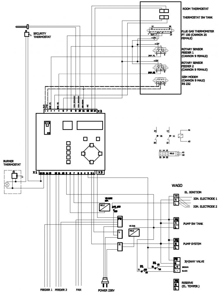

Muchas gracias jroman,
Me acaban de responder los de Ponast CZ, y me han pasado un diagrama eléctrico que adjunto por si álguien pudiera estar en mi misma situación (quién sabe):
Archivo adjunto 11160
De todas formas, si alguno podéis ponerme alguna foto del conector de debajo de la controladora (Mi caldera es Edilkamin, pero es la misma que la Ponast KP 21 y que la Biocalora KP 21)
Un saludo a todos y gracias.
3 Archivos adjunto(s)
Re: Daños en caldera al transportarla (Edilkamin EK29, Ponast/Biocalora KP 21)

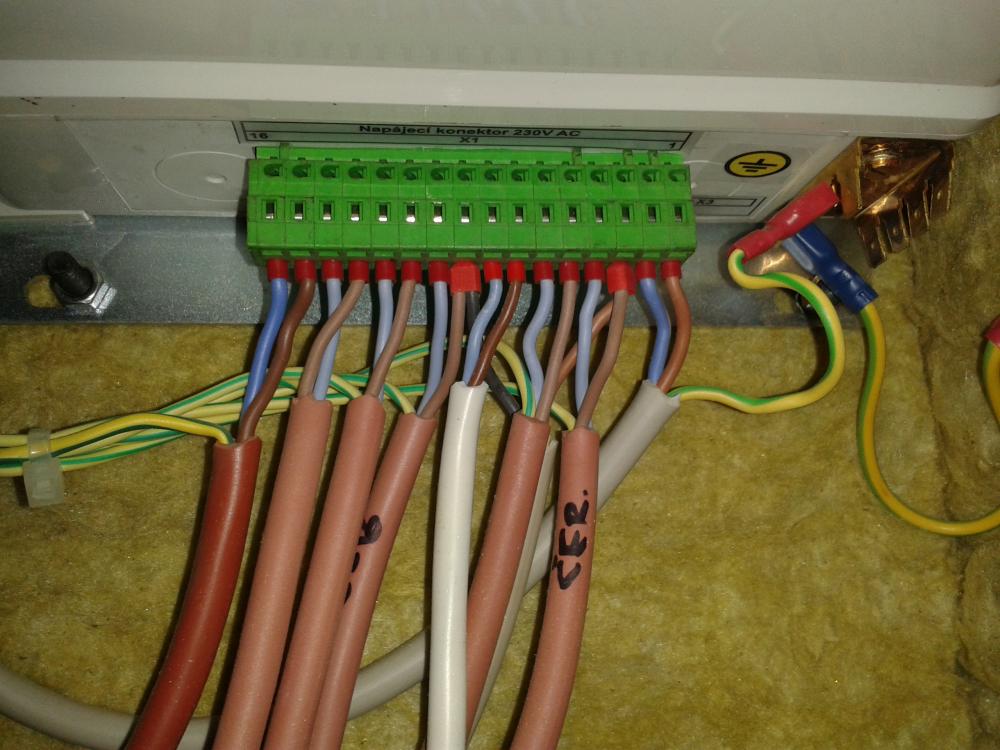

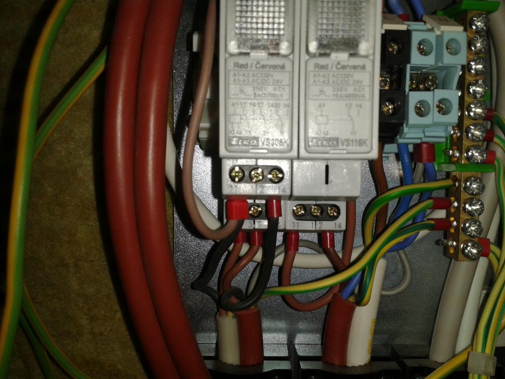

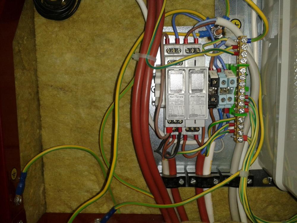

Hola Erjefe,

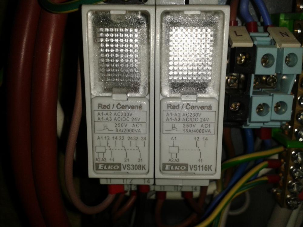

Muchísimas gracias, de verdad. Voy a echarle un vistazo más a fondo gracias a tus fotos, vayamos a leches (he visto que la centralita sola cuesta casi 700€...). Podrías poner una foto más, del modelo de los relés? (son los de la izquierda de la centralita, son unos ELKO vs [y como ves, no tengo los cuerpos de los relés])

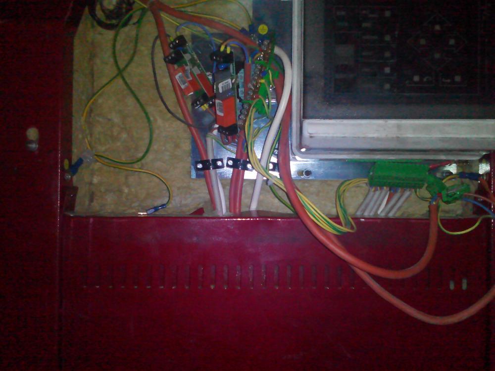

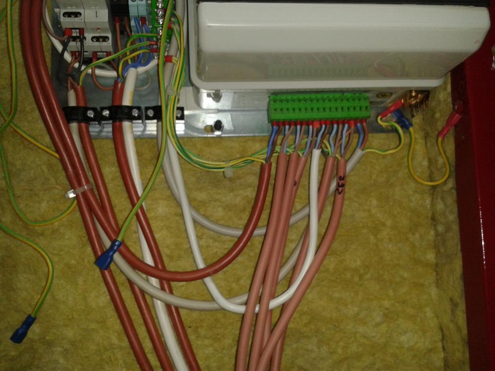

4 Archivos adjunto(s)

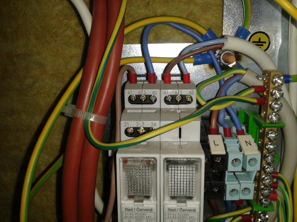

Buenas noches "elfrisky". Pues aqui tienes otra tanda de fotillos. A ver si tienes suerte y la echas a funcionar.
Si finalmente esta dañada la centralita creo que es posible instalar alguna como esta:https://www.google.es/url?sa=t&rct=j...77648437,d.d2s
Archivo adjunto 11272 Archivo adjunto 11273
Archivo adjunto 11274 Archivo adjunto 11275
Hola Erjefe,
Muchísimas gracias por las fotos, de verdad. Al final he contactado con la sede de Elko en España y se los he comprado a ellos directamente (te hacen un presupuesto, pagas por transferencia y te los mandan). Cuando llegue te cuento, pero ya te puedo decir que ayer por la tarde probé la caldera a encenderla ya con los conectores tal y como los tienes tu puestos, y la caldera me dejaba trastearla. Cargué un saco en el silo y la encendí y qué maravilla! a la primera y fantástica.

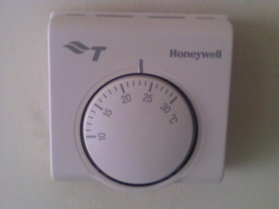

Quería preguntarte, como tienes tú hecha la programación? porque he visto en la mía que la única parte que admite programación es el ACS, y no tengo yo mi ACS con la caldera (lo tengo con tubos de vacío). También he visto que en la parte de atrás donde tiene un conector (como el de los altavoces) para el termostato de temperatura ambiente, tiene un puente hecho, se puede poner ahí el termostato típico de la ruletita, como este:
Archivo adjunto 11323
Y por último, que consumo tienes? Supongo que si eres de Jaén gastarás hueso, pero bueno, por hacerme una idea... Claro, cuentame los metros que tiene tu casa, orientación, aislamiento, horas que la tienes en marcha y temperatura exterior para que me haga una idea.
