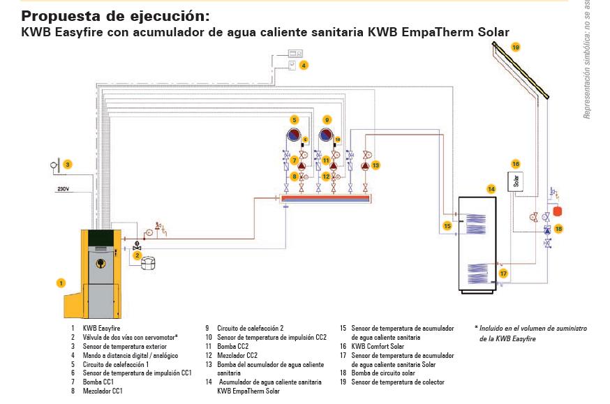

Tengo una caldera Easyfire de 15 KW, y estoy comenzando a proyectar instalara un acumulador para agua Sanitaria.
Tengo claro la parte de colectores solares;
Me compre tres colectores de 2m2 c/u mas el acumulador KWB EmpaTherm Solar. El serpentin primario lo conecto con los colectores solares mediante una bomba Regusol EL-130.
esa parte esta clara.
La duda es como conectar la caldera con el segundo serpentin de este acumulador, ya que el distribuidor no es muy conocedor del asunto.
Mi casa tiene solo un circuito de calefaccion por radiadores,
Segun tengo entendido tendria que instalara un distribuidor de dos modulos, uno para la calefaccion con un grupo de bomba regumat S130,
y para el otro circuito (serpentin acumulador ACS) otra bomba del mismo estilo?
Estos dos circuitos los controla la caldera no??
Les agradeceria enormemente si tienen diagrama de instalacion para esto, o darme ideas.

Hola Pijay, somos los distribuidores para España de KWB, no se si tienes depósito de inercia instalado, si no lo tienes montado y lo que tienes es un modelo con control de calefacción por sonda exterior para 1 circuito de calefacción y 1 circuito de ACS (en la caldera), la solución con un depósito de ACS de doble serpentín sería esta:
Archivo adjunto 10092
La caldera controlaría el circuito de calefacción y el depósito de ACS. Para aprovechar al máximo la eficiencia del sistema con la solar lo ideal sería programar horarios para que no coincidan energías. No es mi solución favoríta porque no aprovecha la energía solar al máximo (que sería con 2 depósitos independientes, uno solar y otro de consumo) pero puede funcionar bien si lo regulas adecuadamente y en verano muy posiblemente puedas apagar la caldera
El regumat S130 es un grupo hidráulico que viene sin válvula mezcladora (que te vale para circuitos de radiadores y para primario de ACS), con radiadores la valvula de 3 vías con servomotor no es necesaria pero si metes un sistema de control con sonda exterior desaprovechas un poco la potencialidad de controlar la temperatura de los retornos y el sistema podría ser un poco más eficiente, aunque la instalación es un poco más costosa claro y con 2 grupos, uno para calefacción y otro para ACS lo hacemos todo más simple y económico

Si no es mucho problema, asi como me decias una solucion facil y economica, que tipo de bomba necesito para el circuito del radiador y cual para el acumulador??. (no entiendo bien los simbolos que salen en dicha ficha)
Ideal seria de la marca Oventrop ya que tengo contactos para que me la traigan de forma directa.
No tengo instalado un deposito de inercia, solo el acumulador KWB de 500 lts con doble serpentin!
Muchas gracias de antemano!
Re: Caldera Easyfire con Paneles solares para ACS (acumulador con doble serpentin)
De nada Pijay, la idea sería conectar la caldera a un colector con 4 salidas (2 para impulsiones y 2 para retornos, separado interiormente o exteriormente), conectando 2 grupos Regumat S130 de Oventrop (entiendo que siendo una caldera de 15kW la casa rondará los 150m2, luego ese grupo te valdrá), uno para calefacción y otro para ACS, la caldera actuará sobre cada bomba independientemente según la demanda

La unica duda que me quedo, fue el separado interiormente o exteriormente. ya que en la pagina de Oventrop, tengo tres opciones, pero no logro encontrar cual de los tres es la opcion que esten separados!!.
Saludos y muchas gracias!!!
despues de esta consulta estaria ok con todo para ejecutar el proyecto!!!
Archivo adjunto 10110Archivo adjunto 10111Archivo adjunto 10112
Hola Pijay, creo que todos valen (algunos tendrán sus ventajas sobre los otros), posiblemente el que más se adapte a nuestro esquema el primero de los 3 (el de más a la izquierda, tiene 2 entradas para caldera y 4 salidas (2 impulsiones y 2 retornos en los que puedes colocar directamente los grupos), creo que pone algo asi como colector con aislante para 2 circuitos de calefacción DN25 (igual conexión que el grupo), bronce (usas un circuito para calefacción y otro para ACS), estos distribuidores suelen venir ya separados internamente, aunque para asegurarte mejor pregunta al fabricante Oventrop
