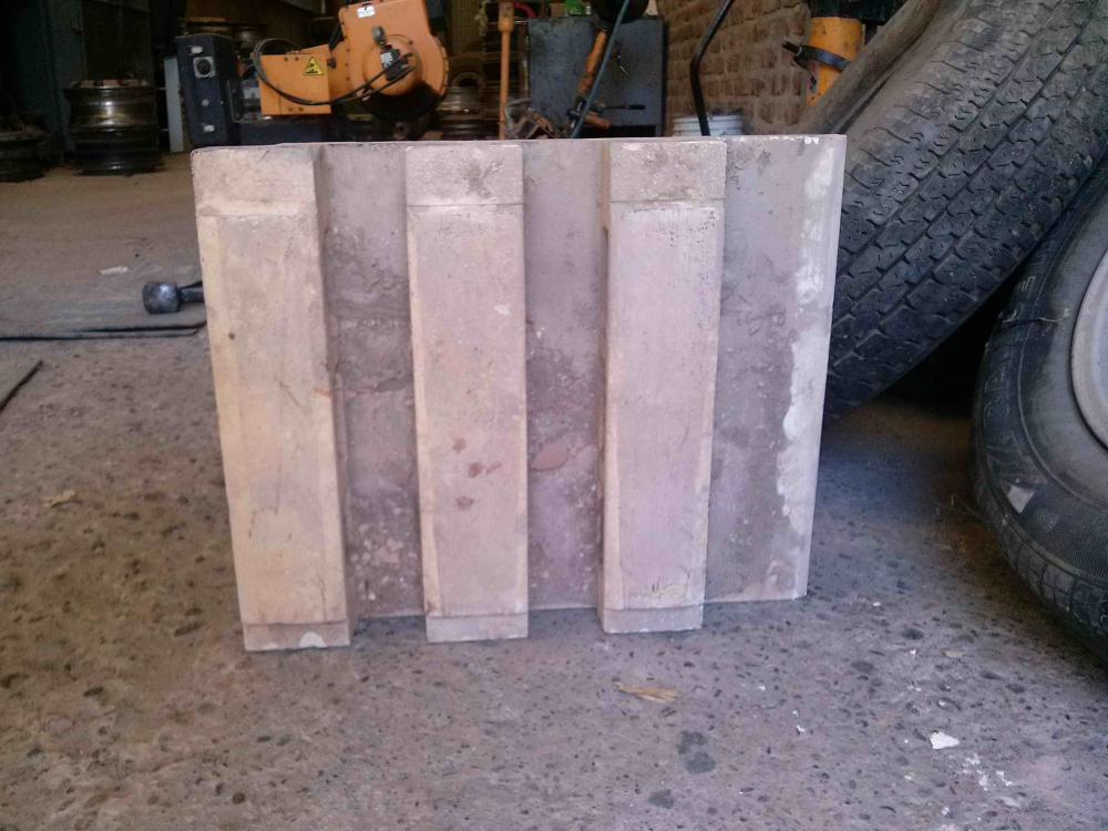

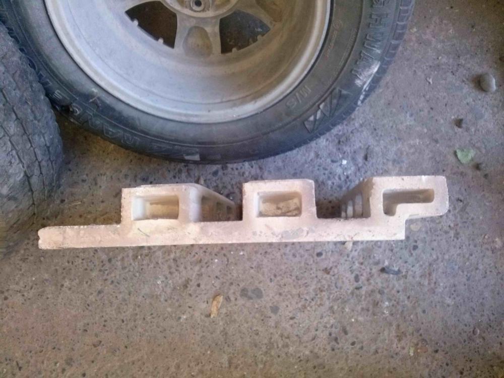

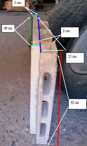

Hola...tengo aun un mes de verano por delante para dar solución a nuestro frio de hogar, comentado en otros posts. Me interesa hoy compartirles 3 fotos - una de ellas detallando medidas - de unos super ladrillos que me consiguen de un descarte de obra. Los mismos son refractarios, véanlos, 3 imágenes pueden más que 3mil palabras:
Archivo adjunto 9827Archivo adjunto 9825Archivo adjunto 9826
el precio que me lo dejan es excelente...podría comprar unas 30 unidades de esto, pero lo que preciso, con los que han construído rusas, es que me ayuden con la disposición de los mismos: cómo construir una rusa grande con estos ladrillones. Es un tanto urgente se imaginarán que es casi una bagatela y se los sacan de las manos!.
en la 1º foto se aprecian las dimensiones: cda uno cubriría unos 8/10 ladrillos de tamaño standard; son un poco menos gruesos (3cm) pero donde están las canaletas alcanzan los 8 de profundidad!.

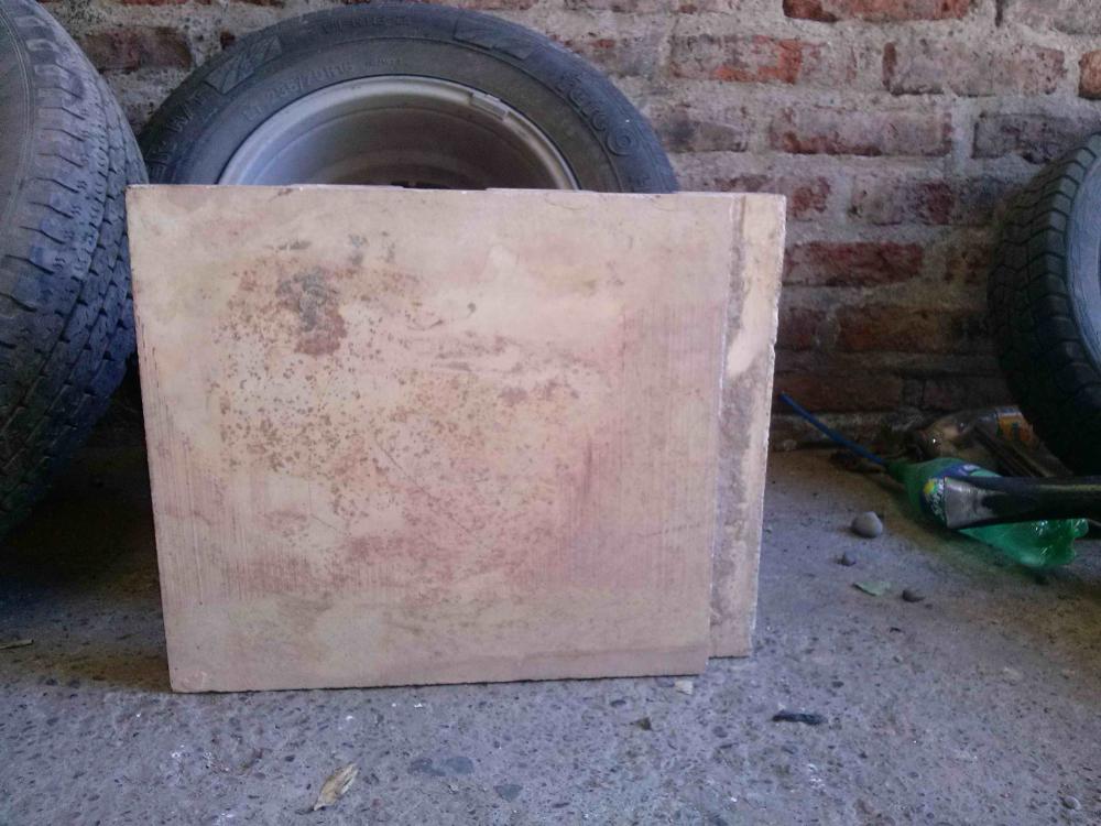

Otra cosa, que no se parecia mucho, pero en la 1º foto se notan conductos 3 - donde puede circular el aire caliente: en las 3 hileras esos conductos son "huecos" y desde arriba, no lo son en la parte superior. Foto:
Archivo adjunto 9828

Lo más importante son las medidas , parecen ser de 50cm x 60 cm aproximadamente , esto es importante saberlo para cualquier cálculo , para cualquier diseño .
Después está que no sabemos qué porcentaje de alúmina tienen estas piezas , sería importante conocer de qué artefacto formaron parte .
Mi primera impresión es que yo aprovecharía la cara lisa de las piezas para el interior de la estufa y la cara agujereada en el exterior , después recubriría todo el exterior de forma pareja .
Sería bueno también poder hacer alguna prueba de cómo se comporta este material en contacto directo con el fuego ( probando con algún trozo de pieza rota o algo así )
Noi utilizaría de nonguna manera estas piezas para hacer conductos , porque en muy poco tiempo tendría una montaña de carbonilla ahí pegada en todos esos recovecos
Las usaría como dije para las paredes exteriores de la estufa , eso seguro . Y si resistieran bien el fuego probaría con ellas en la construcción del hogar o " caja del fuego " .
Se pueden poner las piezas formando doble pared , así en el interior quedaría lisa y talmente en el exterior , la parte de los agujeros quedaría cerrada , entre las dos pareces lisas , sin acceso a los humos . .
