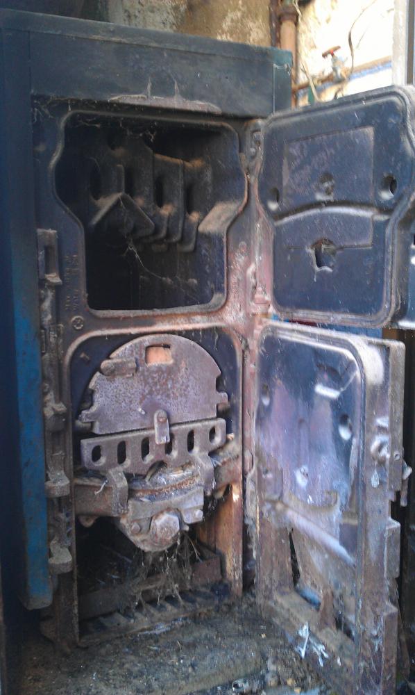

Hola, soy un usuario de caldera de leña Buderus leña (o pretendo serlo) que esta tarde por un problema de circulación del agua subió hasta 120º y....
Tengo dos o mas elementos (hasta que se desmonte no sabremos que hay) que pierden agua en el interior de la caldera, no soy de buscar culpables y si soluciones por lo que me dirijo a ustedes ya que no tengo nociones ni conocimientos técnicos sobre reparaciones en este tipo de calderas. La pregunta del millón es ¿se pueden soldar con garantía de que aguanten otros 30 años?, digo esto porque la caldera lleva con mi familia ese tiempo siempre bien atendida, mantenida y revisada.
Pretendía usarla en mi nueva casa donde se instaló después de un gran trabajo de limpieza y mantenimiento. Parecía nueva como la instalación completa en cobre, bomba, vaso de expansión abierto, radiadores, etc y ahora me encuentro con que la caldera esta muerta.
Como digo no soy de buscar culpables pero les cuento a mi modo de ver las cosas que pasó; La instalación estuvo funcionando todos estos fines de semana y pretendía automatizar el funcionamiento de la bomba le conectaron un chisme que hace que funcione por temperatura, el resultado es que no funciono y desastre. Modificaron algunas cosas como la posición de la salida del vaso de expansión que esta conectado en el retorno y antes de la bomba, la toma de agua de llenado y la caldera, purgadores automáticos en los radiadores, una boya purgadora en el envío en una T con la válvula de seguridad (3atm) y regulador de tiro por cadena (por cierto ¿este debería cerrar la puerta por completo?)
¿Que hago?, ¿reparar es la solución?, ¿hay repuestos?
Archivo adjunto 9764Foto antes de la restauración
Archivo adjunto 9765
Muchas gracias por vuestra atención.

El problema de rotura en las calderas de fundición normalmente viene provocado por la subida de temperatura y luego meterle agua fría de repente, posible fallo de la electricidad y la vuelta de esta, la bomba se para y se pone en marcha cuando la caldera está muy caliente y la fundición se rompe como un cristal.
Para cambiar los elementos tendrás que consultar en un almacén que comercialicen esa marca y te dirán si te pueden servir las piezas y lo que te valdrán, supongo que bastante pues un elemento de una P30 de Roca siendo nacional cuesta sobre 270 euros creo recordar y esa es extranjera, hoy en día se instala bastante aquí pero hace 30 años muy poco pues eran muy caras, se abrá vendido poco y no creo que haya piezas en la peninsula, como te ha dicho chote entre lo que cuesten los elementos, desmontar y montar no te valdrá la pena repararla, en cuanto a soldarla puede que aguante pero lo veo mal pues el material se ve sometido a cambios de temperatura muy grandes en un corto espacio de tiempo.

El motivo de rotura esta claro y en cuanto a los cambios de temperatura pues es lógico es una caldera, la cuestión es que ahora los cambios (después de los que recibe el fundido al soldarlo) entraran dentro del rango de trabajo de la misma y el enfriamiento del fundido se hará de forma muy lenta. Con esto quiero decir que si quedan soldadas las fisuras bien el nuevo calor que soportan no se aproxima por mucho al de soldadura. Me gustaría saber si alguien tiene conocimiento de alguna reparacion de este tipo que este funcionando.
